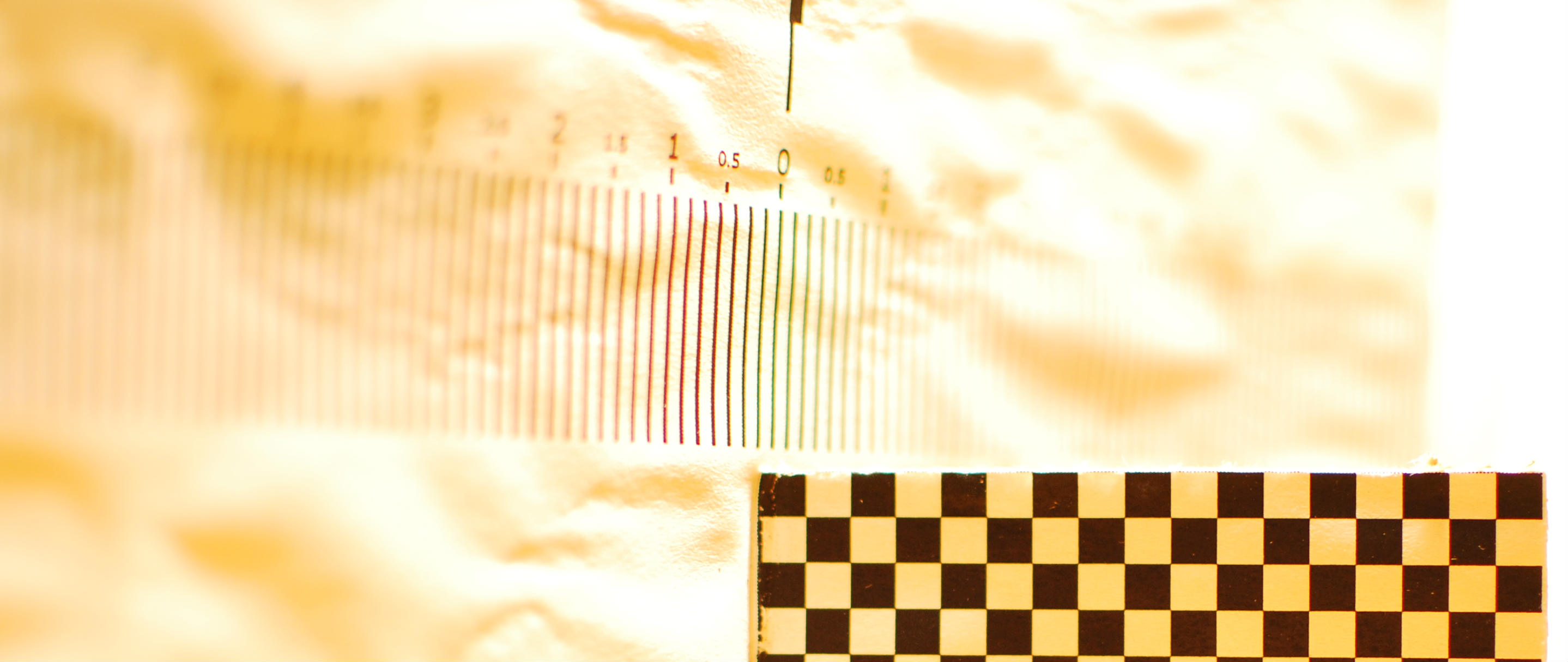

Можно ли по данному снимку сказать что у объектива присутствует фронт фокус?
Снимки сделаны 35mm Nikkorом, на диафрагме 1,8, тушка - D60
Стали бы вы что-либо предпринимать в данной ситуации?

надо делать несколько снимков с штатива. Тогда будет видна систематика, если она есть. Ну и я предпочитаю другую мишень.
ссылка

pishkin182 писал(а): Ср дек 19, 2012 09:30
По этому снимку нельзя.

Лучше отнести в сервис, и если факт имеет место быть то его исправят

У всех светосильных стекол есть шифт фокус,нужно менять растояние до мишени,диафрагму короче сделать пол сотни кадров чтоб понять и желательно при дневном освещении.

Что это у Вас за условия съемки, мишень измята, при таких условиях вообще ничего нельзя тестировать. Сделайте снимки по мишени предложенной [member="Mike_P"] при хорошем искусственном освещении и при естественном.

andy1972 писал(а): Ср дек 26, 2012 19:08
Объектив уже в сервисе.
А тест по мишени, предложенной Mike_P - не представляю как направить оптическю ось фотоаппарата под углом 45 к плоскости мишени.
