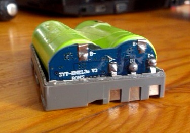

после штатного разряда был поставлен на родную зарядку (как обычно), но не заряжается. чуть моргает режим зарядка, потом сразу заряжен. аккум при этом пустой. циклов рязряд-заряд немного, второй такой же успешно работает. не оригинал, не падал, не перегревался, не коротил, куплен на ebay. или в мусорку?..
реанимировать EN-EL3e

Разобрать и осмотреть. Возможно отвалился контакт ,промерять напряжение на обоих аккумах.

разобрать - такая мысль мне пришла в голову сразу, только похоже это необратимая процедура, т.к. корпус клееный. подковырнуть с каким-либо эффектом ни в каком месте не удается.

собственно определил аккум в мусорку.
нашел тут же хорошую статью про внутреннее устройство EN-EL3e
расковырял
это мой аккум
это оригинал
удивлен что вообще какаю-то платку поставили, а не на скрутках.
наверное все-таки лучше буду переплачивать за оригиналы.

Ну-ну. У меня менее чем за полгода сдохло 3 (ТРИ!) ОРИГИНАЛЬНЫХ аккумулятора! Купленных в самом NIKON на Ленинской Слободе 19.
Так что, оригинальность - не панацея.
А вот тут написано про восстановление.

Плата грязная какая то - промыть обязательно. Найти новые банки аккумов, и можно попробовать восстановить.

купил 9 мая 2013 года Nikon D50 с нулевым пробегом (завалялся за коробками в салоне сотовой связи)
абсолютно новый в упаковке и в полном комплекте
пролежал лет 7 -штатный аккум сдох-не стал заморачиваться-от Д200 остались два акуумулятора
на днях решил проверить штатный
не берёт зарядку совсем (видимо сдох) глазок на зарядке моргает несколько секунд и горит постоянно
так вот-где то на форумах попадалась инфа что его можно положить в морозилку
вчера положил в морозилку,утром достал и сразу вставил в зарядку и!!!!!!!о , !!!!!! почти два часа заряжался
сейчас в ставил в камеру и уже отснял почти сотню снимков (со встроенной вспышкой тоже) и пока показывает полный заряд
