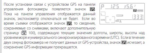

Первый замеченный мной глюк было то, что с включенным теггером у камеры не засыпает экспозамер. И навигатор (он-же "теггер") тоже засыпать отказывается.
Пустячок не очень энергоемкий, но как-то неаккуратненько. Почесывая репку и выключая в разных вариантах то навигатор, то камеру я ходил часа два.
Пока во время основательного перекура не попытался найти в меню камеры упомянутый наставлением по теггеру. И не нашел. Собственно тогда у меня и закралась мысль про старение камеры.
Точнее наверное про "слишком новый навигатор" (это у кого-то очень узкие двери). Ну и собственно да, сейчас дома, прочитав инструкцию на D300, нужные меню в ней были найдены.
Так что про этот "глюк", с этой камерой просто буду помнить и соответственно относится.

Вы по мануалу настраивали поведение эспозамера? В этом видео, с 3-43.
MadFox писал(а):
Пока во время основательного перекура не попытался найти в меню камеры упомянутый наставлением по теггеру. И не нашел. Собственно тогда у меня и закралась мысль про старение камеры. Точнее наверное про "слишком новый навигатор" (это у кого-то очень узкие двери). Ну и собственно да, сейчас дома, прочитав инструкцию на D300, нужные меню в ней были найдены.
Нет, я как водится мануалов не читаю, ага.
Это особенность 200ки. У нее не такая развитая поддержка подобных устройств - 2005 год все-таки.
