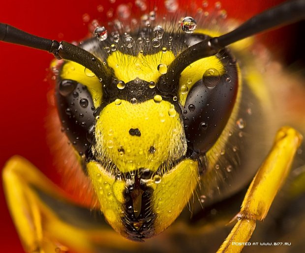

Здравствуйте smile подскажите, на какой обьектив снято это фото?? и можно ли снять это на nikon d7000? smile

Здравствуйте smile подскажите, на какой обьектив снято это фото?? и можно ли снять это на nikon d7000? smile 1317725963_omid-golzar-macro-photography-3-b177.ru-2013.jpg
Снять на 7000 вполне можно. Но, естественно, с танцами (: Танцы обусловлены не фотоаппаратом (он хорош!), а малой ГРИП при такой съемке.
Вообще автор снимка в пояснении писал что снимает на «перевертыш» с дополнительной насадкой и с использованием макрорельсов с последующей сборкой окончательного кадра из 10-20-40 кадров (фокус-стак), для того чтоб все было в резкости.

Понадобится макро мех, вроде такого:
http://www.phottix.com/rus/macro-extens ... nikon.html
И, возможно, реверсное кольцо что-бы поставить объектив обратным концом. Также очень желательно вспышку на кронштейне.

вопрос как заставить пчелу не шевелится этих 10-20 кадров... unsure

zuban88 писал(а): Сб янв 26, 2013 11:20
Заморозить ее smile
[oft]Кстати, это оса[/oft]

спасибо, вот ток на обьектив 18-105 kit это можно зделать?)

boblakovpavel писал(а): Сб янв 26, 2013 11:28
Теоретически можно, для этого как уже писали нужен макро мех и реверсивное кольцо(потому как не все меха могут управлять диафрагмой).
Самый бюджетный вариант - автофокусные макро кольца.
Но все же для этих целей лучше использовать фиксы. Допустим, тот же 50 1.8D (наличие кольца управления диафрагмой - обязательно).
Самый лучший вариант - Тушка>Мех>реверсивное кольцо>полтос обратным концом.
Это снимок с росой,на холоду. Спит. Полноценные макрушники за таким встают очень рано dirol

какой недорогой макромех можно купить для nikon d7000???))) если кто знает киньте ссылку плиз smile smile
