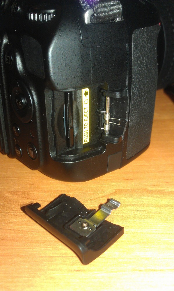

всем доброго времени суток
при падении отломалась крышка картридера фотика
живу в городе Надым ЯНАО, ближайший официальный СЦ в 1000 км от нас - в Сургуте
местным мастерам точно ничего доверять не собирасюсь
в связи с чем у меня два вопроса:
1. где можно ее приобрести
2. как ее самому поменять
всем спасибо за помощь!

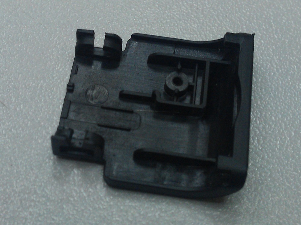

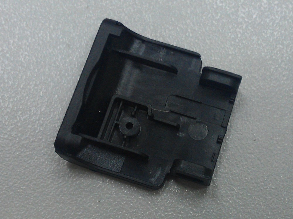

всем привет
дождался таки новой крышки с eBay,добиралась до меня 45 дней
заказывал только кусок пластмассы без пружинки и без планки фиксирования положений
обошлась в цену около 420 рублей вместе с доставкой

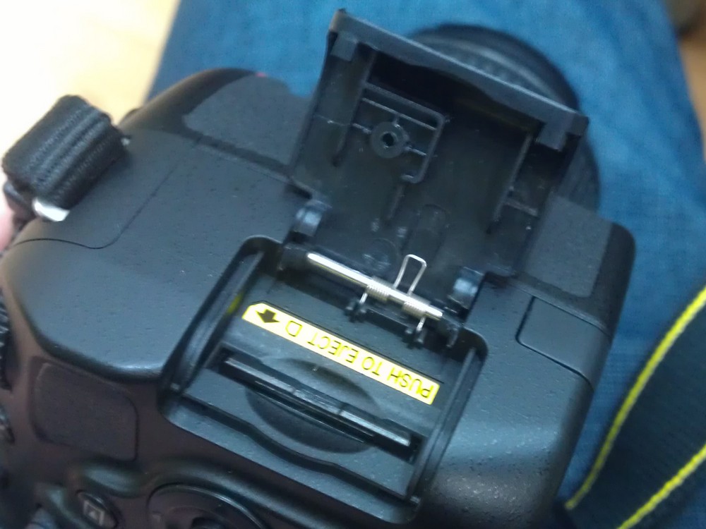

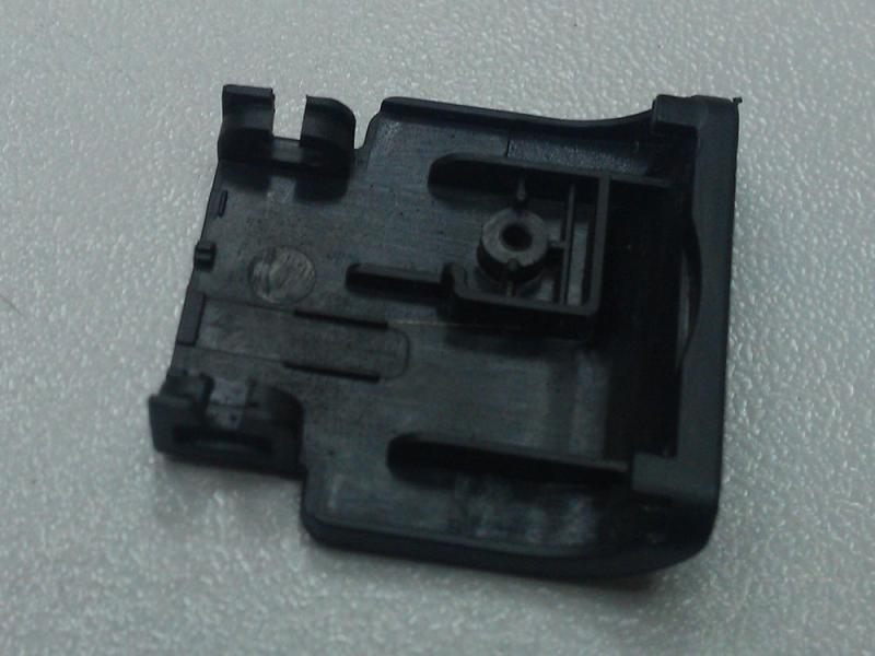

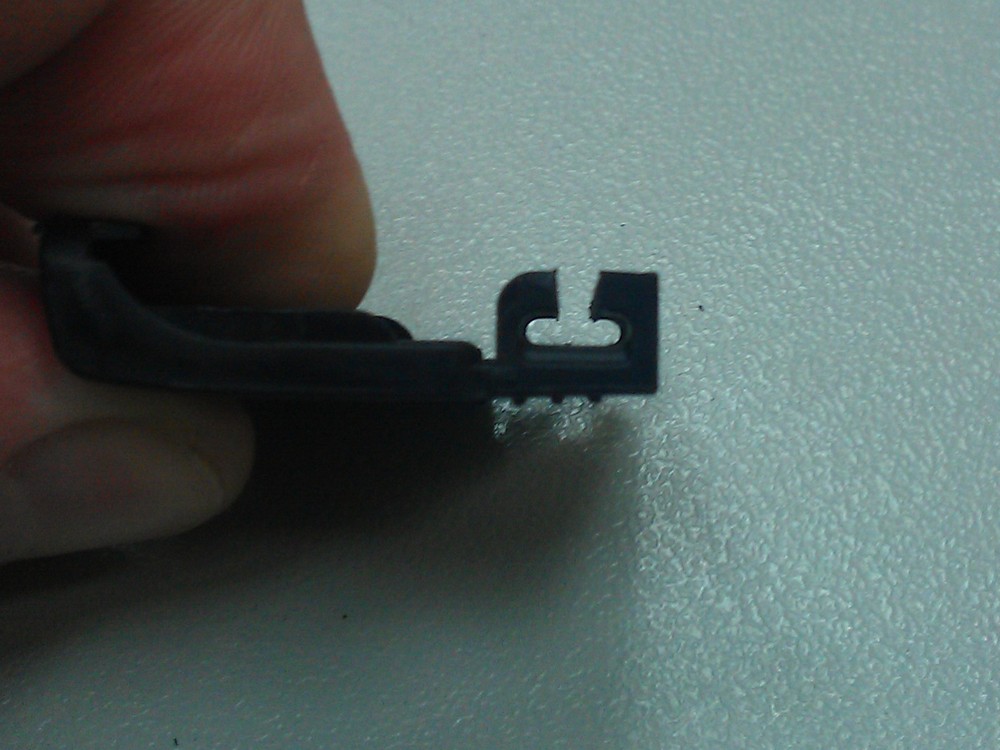

решил из-за такой мелочи фоточудо не разбирать, а пойти простым путем
сделал пропилы в петлях крышки

вид сбоку

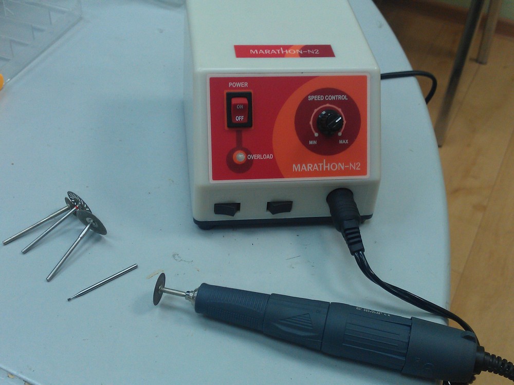

Re: Поломка крышки картридера D5100
использовал для пропилов чудо-машинку для изготовления зубных протезов Marathon-N2
попросил у друга побаловаться

затем установил саму крышку

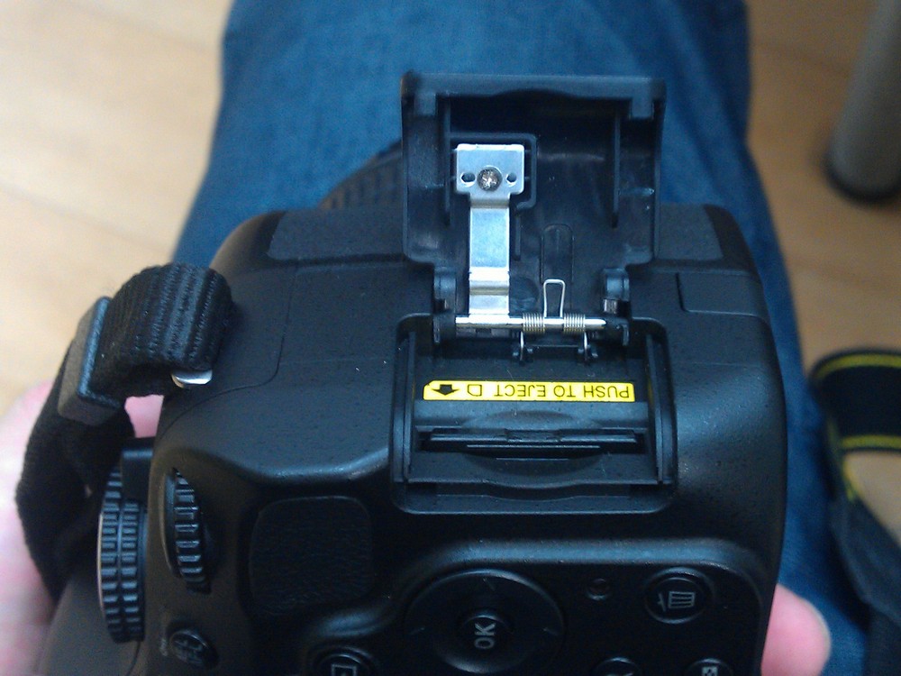

и прикрутил планку фиксирования положений от старой крышки
- F.A.Z.A
- Сообщения: 16
- Зарегистрирован: Чт янв 24, 2013 13:04
сидит как родная
думал будет закусывать на пропилах при закрывании/открывании - но все отлично, никаких проблем
металлическая планка хорошо упирает крышку в сторону обратную от пропилов
надеюсь кому либо пригодиться
всем спасибо за внимание
