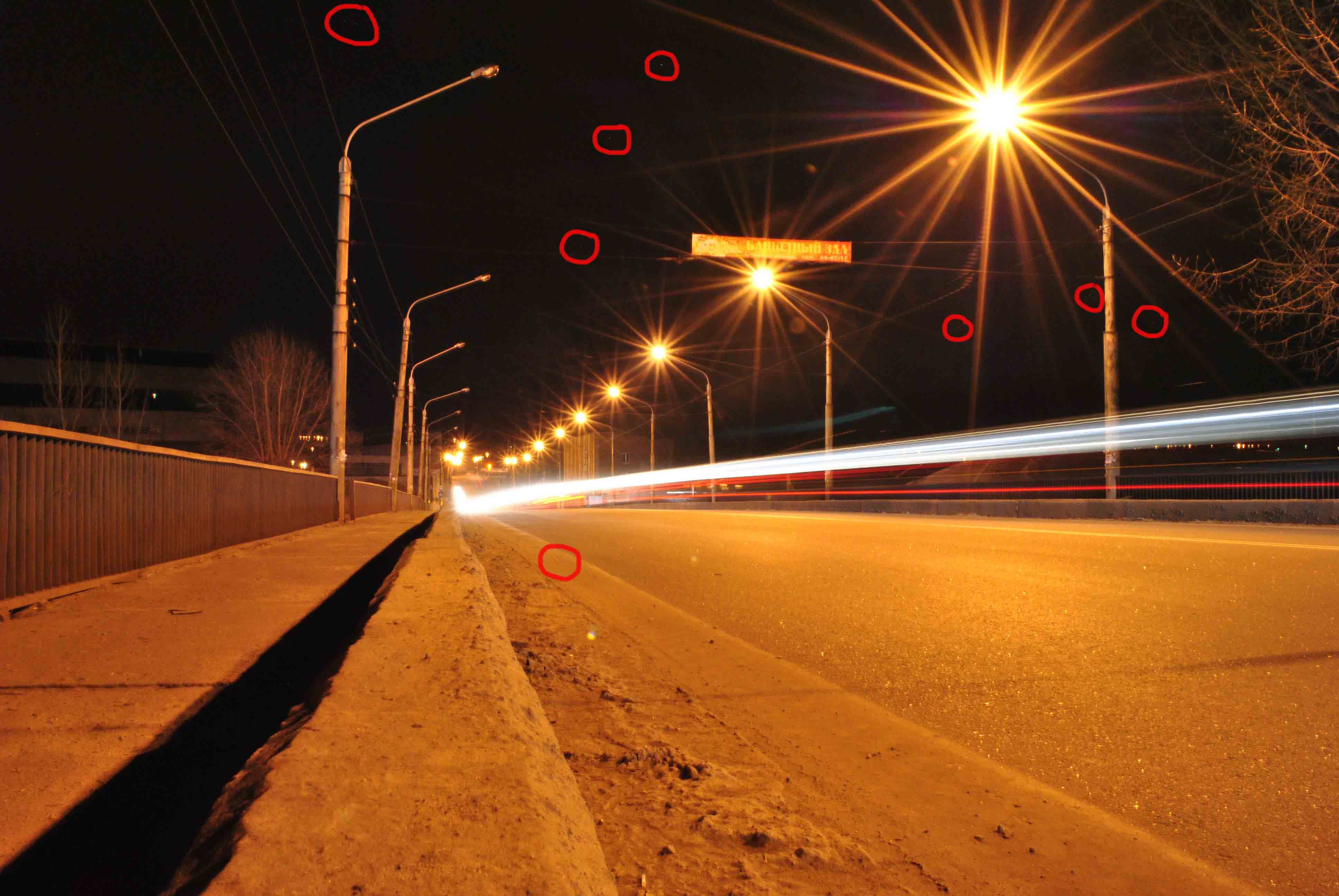

Купил в декабре Nikon D3000. Недавно появились горящие пиксели где-то 5-7 штук. На большинстве фото они практически не заметны, разве что на темном фоне, но при ночной съемке горят как "звезды" в темном небе... Посоветуйте пожалуйста как поступить: отдать в гарантийный ремонт или смириться и просто ретушировать каждый снимок? И вообще возможен ли ремонт в таких случаях?

Они есть, просто загрузить оригинальное качество не дает. Увидел пару почти сразу после покупки (на снимке средней освещенности), а при носной съемке накпол кучу...

На закрытом объективе заметны еще больше - пробовал при выдержке 2-3 сек. iso 400

Не волнуйтесь по поводу появления новых. Что есть то есть. Если Вас это сильно беспокоит, либо ремап либо продайе фотоаппарат.

Если камера для России то по никоновской гарантии можно сдать на тестирование в фирменный сервис и их просто закроют если тест их вывит, если камера серая то лучше не снимть на высоких ИСО..,да и во многих фоторедакторах есть функция закрытия горячих пиксел автоматом.(пакет программ НЕРО)
Когда-то на D80 было три штуки.., где-то прочитал совет, что перепрошивкой можно попытаться их убрать.. и о чудо..)) два исчезли..(может совпадение) так с одним и продал..
