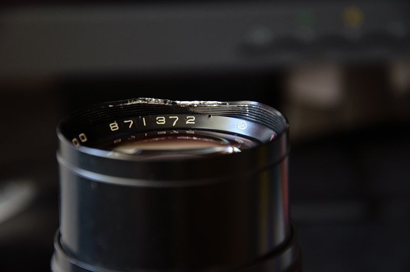

Добрый день, недавно приобрел Гранит 11Н мс, но с одним косяком, который до сих пор не решаюсь править. Видимо от падения загнулась бленда. Это на картинку не влияет, но было бы неплохо конечно иметь "прямой" объектив, чтобы на людях не стыдно показаться если что, а может быть и резьбу для фильтра удастся восстановить.
На фото видно в чем проблема. Не знаю как тут быть: либо пытаться плосками, обернутыми изолентой гнуть, либо, была такая мысль, тихонько отпилить по ободку. Боюсь, что когда буду гнуть, может треснуть стекло.
Хотелось бы услышать совет, в каком направлении начинать править объектив.

Я бы искал резиновую бленду для внешнего вида, думаю ее можно будет присобачить без пиления rolleyes

Вариант №1-ножовка по металлу+ мелкоячеистый напильник+ немного краски
Вариант №2- бленда + немного краски
Вариант №3- Гранит 11Н донор погнутой детали

Про резиновые бленды я раньше и не слыхал, спасибо. Сейчас пробегусь по магазинам, что там есть.
А если эту железку гнуть, как считаете, не рационально?

Если плоскогубцами-то скорей всего ничего страшного с линзами не произойдет. Алюминий- хрупкий мягкий металл незнаю как правильно сказать- ломкий чтоли, темболее в месте слома, его можно выгибая доломать

Попробую отогнуть слегка, погляжу как пойдет. И бленду наверное прикуплю. Измерял диаметр, вроде 60, думаю резиновая бленда на 58 подойдет.

Могу предложить вариант..но тех. очень сложный по исполнению..
Из металической пластинв толщеной 5-7мм вырезать круг по диаметру резьбы, отпелить от этого круга 1/3.., закрыть линзы до уровня резьбы вложить отпиленную часть во внутренний диаметр объектива, отпиленая часть круга будет шаблоном, и небольшой струбциной начинать медленно стягивать, с наружной стороны под стубцину можно тоже что-то подложить для формы, думаю, что всё нормально выравнеется.
Когда-то сам был в подобной ситуации с Зенитом, упал как раз этим же местом
В старой советской фотомастерской за вечер всё выравнили, развальцевали.. и резьба осталасть цела и фильтры накручивались

Хм, резьба для прикручивания фильтров теперь называется блендой ?
По теме - Пилить, я-бы не пилил. если продавать, невозможность навинтить фильтр может сыграть против вас. Да и сами не зарекайтесь - может понадобятся.
Можно попробовать выгнуть оправу обратно и либо срезать часть гнутую резьбы (срезанный кусок не повлияет на прочность привинчивания фильтра и на вывинчивание гайки передней линзы), либо попытаться нарезать (точнее подправить, а не нарезать новую) резьбу. Только чем и как - даже не представляю.

Ну по поводу резьбы-бленды, ее так в интернетах кличут у гранита, мол встроенная бленда) Резьбу конечно хотелось бы сохранить.
А так конечно идея с формовкой через полукольцо выглядит неплохо. Мне еще порекомендовали полукольцо на 60мм на наружном диаметре закрепить и поврежденную часть деревянной округлой выколоткой тихонько подстучать до выправления.
