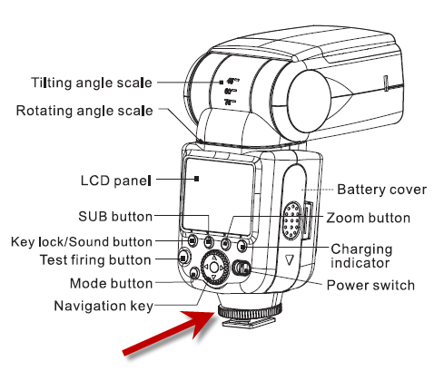

И, кстати, опять с Lock Ring, а не с привычной Nikon'овской защелкой:
Мне lock ring больше нравится, кажется более надежным.
