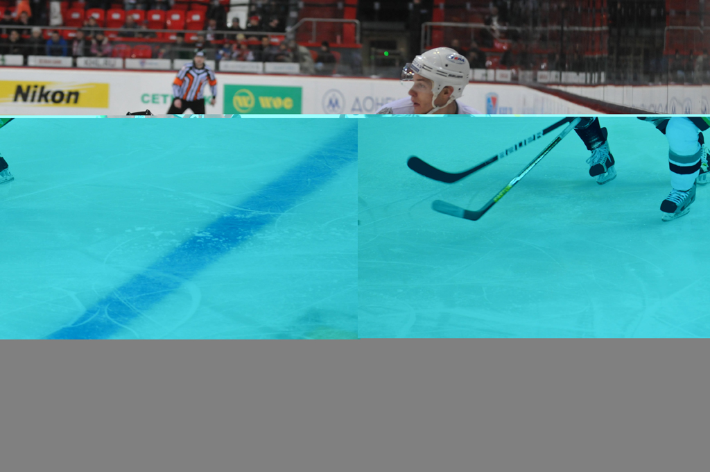

Люди добрые, из-за чего такое может быть?

Типичный глюк карточки. Выкиньте её и купите покачественнее.

+ К карточке памяти... Покупайте оригинальные. На дисплее камере картинка аналогична?

Если более точно, то это - ошибка в jpg файле.Я тут выкладывал аналогичный пример.
Ошибка могла возникнуть как из-за сбоя карточки, так и в процессе переписывания файла с карточки на компьютер. Например, у меня подобное часто возникало из-за раздолбанного USB разъема на ноутбуке. Повторное считывание того же файла с той же карточки решало проблему, а карточка работает до сих пор (разъем на ноуте перепаял).
Здесь правильно посоветовали выше посмотреть, аналогична ли картинка на дисплее. Если аналогична - ошибка при записи на карточку. Если нет - ошибка при чтении на компьютер.

Привет всем !Подскажите как отформатировать флеш-карту?? у меня зеркалка Nikon D3100 пишет" не возможно использовать эту карту памяти. Возможно карта повреждена вставьте другую карту" меняла на другую все то же самое мне посоветовали форформатнуть карту как это сделать?

С помощью компьютера получается отформатировать? Переключатель Lock на карте в каком положении? Может она заблокирована переключателем от записи/форматирования? Как форматировать? Зоходите в меню камеры, раздел пиктограмма с гаечным ключом, и находите пункт «форматировать карту памяти». Жмете Ок, потом подтверждаете форматирование и готово.
