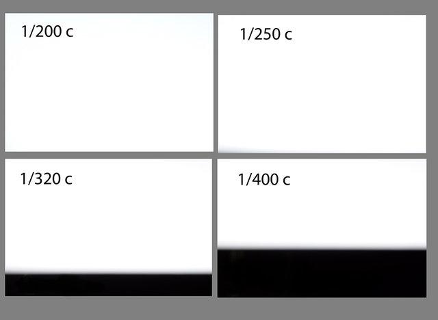

Приветствую всех.
Столкнулся с проблемой, что при использовании упомянутых синхронизаторов как с мобильными вспышками, так и с моноблоками, при выдержках фотокамеры короче чем 1/200 секунды, световой импульс запаздывает и часть кадра остается не подсвеченной. И это при том, что в спецификациях на синхронизатор заявлено, что поддерживается выдержка синхронизации вплоть до 1/320 секунды.
Вопросов собственно два: что делать с этим и как у вас ведут себя такие синхронизаторы при выдержках синхронизации короче 1/200?
радиосинхронизатор Yongnuo RF-603N

А на вашей камере какая выдержка синхронизации? Если не ошибаюсь, Х-синхронизации?

Для радиосинхронизаторов без поддержки режима FP, минимальная выдержка, которую можно использовать определяется как:
максимум из "минимальной выдержки стнхронизации камеры" и заявленной производителем "минимальной выдержки стнхронизации синхронизатора".
Возможно, Ваша камера имеет минимальную выдержку синхронизации 1/200, тогда короче не получится установить с данными синхронизаторами.
И делайте скидку на то, что производитель не всегда заявляет "рабочие" характеристики, а не "идеальный", чтоб преукрасить свой товар.

Re: радиосинхронизатор Yongnuo RF-603N
Импульс не запаздывает, это особенности работы затвора при выдержка короче выдержки синхронизации. Если не менять синхронизаторы, то выход один: купить d40, d70. Они 1/320 поддерживают (даже короче). Сам использую синхронизаторы с 1/320 (другого производителя). На моем d90 условно работает 1/250 при Х-синх камеры 1/200.Andrey S писал(а): Пн мар 04, 2013 15:44
Приветствую всех.
подтверждаю, 1/640 нормально
От камеры всен зависит. У меня на 5д2 через раз (не всегда) полоса на 1/200, снимаю на 1/160. На 7д нормально отрабатывается 1/250
С D70s - это понятно, это камера исключение (одна из четырех D70(s), D50 и D40(?))... лучше сразу камеру указывать, а то кто-то может подумать, что такое (синхронизация на выдержке 1/640 сек.) с любой камерой возможно ...
