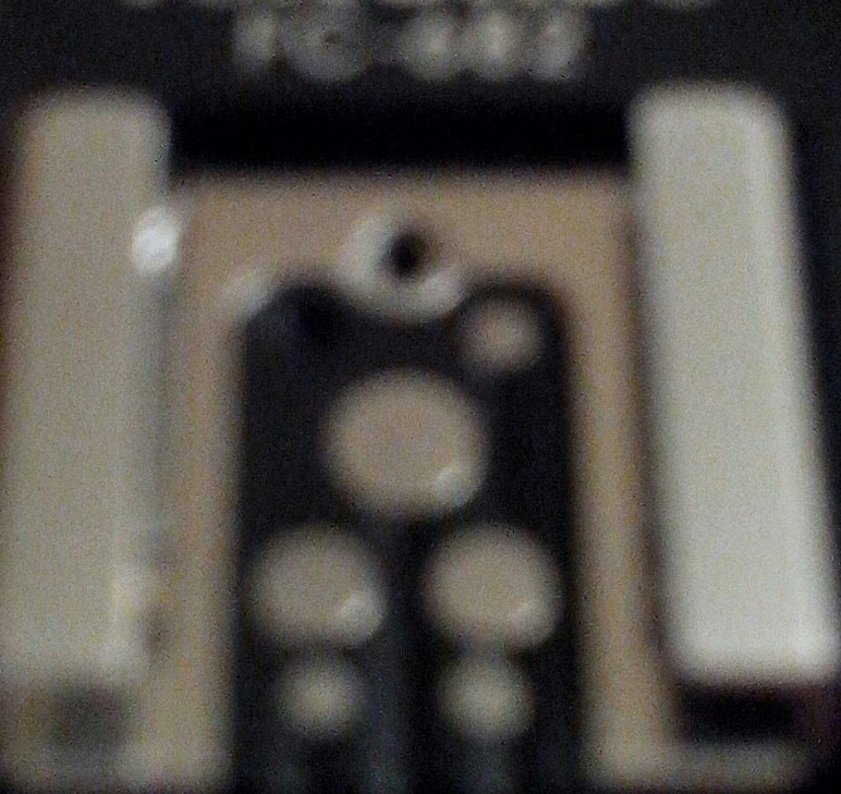

Добрый день.
Пришел тут мне синхрошнурок Yongnuo FC 682, с ним почему-то вспышка не работает. Вспышка статус камеры видит, то есть если камеру выключить, то вспышка уходит в режим ожидания и возвращается из него при включении камеры. Однако, камера вспышку не видит в упор. В чем может быть проблемы и реально ли это вылечить?

Оба башмака не работают?

Попробуйте контакты прозвонить, скорее всего где то обрыв.

Суть в том, что 2 маленьких контакта снизу внутри колодки совсем не подключены, к чему бы это?

Тоже заказал такой шнурок с ебея. Вспышка YongNuo YN-467 TTL Speedlite. В ТТЛ не синхронизируется. Только в мануальном режиме если в ручную задаш мощность, то пыхает как надо. А в ТТЛ тоже пыхает, но слабенько очень пыхает и всегда так слабенько, как на самой маленькой мощности.
А эти 2 снизу контакта, не нужны. Хотя я помаялся дурью и к ним тоже припаял то что на более больших контактах) Эффект нулевой, как и следовало ожидать.
В чем может быть дело и ума не приложу, прозвонил, перезвонил по всякому, все что только можно. Еще интересно, что вспышка вроде камеру то видит, а вот камера вспышку - не очень. Если нажать на кнопочки вспышки на камере, то открывается встроеная вспышка. Но при этом она не пыхает, а пыхает все же YongNuo YN-467 TTL Speedlite, подключеная через кабель синхронизации. Странно это все, не понимаю. Еще подсветка автофокуса работает камерная, а не во вспышке. Я честно говоря не понимаю) все контакты нормально, все звонится, все контачит. Какая разница камере, подключена вспышка напрямую или через этот кабель? Ну есть выходит какая то разница... если вспышка на камере - норм, а через этот шнурок тлл не может..
Когда этот синхрокабель заказывал, то ожидал что будет ТТЛ работать так же как если вспышка установлена на камере, но не хочет(
Еще интересная особенность - при подключении вспышки через этот шнурок, появляется возможность свободно устанавливать выдержку, но правда на выдержке 1\300 низ кадра не освещается, а на выдержке 1\500 - половина кадра не освещается. на 1\250 - ок, можно фоткать. Очень странный шнурок.

Честно говоря, ощущаю себя идиотом. Потому что вроде бы увлекался электроникой и имею несколько мультиметров, ошибки быть не может) Ошибка исключена, я все прозвонил и все контакты между вспышкой и камерой проверил - контакты нормальные. В чем тогда может быть дело?
Во во, я тоже уже не знаю, что делать. Тоже не совсем нуб в электронике, прозвонил перезвонил все, да и контакты маленькие на большие запаял, все прозванивается, а пыхать не пыхает(((

По идее в мануале, у вас должна все равно пыхать, ведь центральный контакт все равно работает. Там ни чего сложного - замкнуто/разомкнуто. Ну как я понимаю, там постоянно разомкнуто и только на время "щелк щекл" замыкется(замыкается общий контакт башмака и центральный контакт) Поэтому в мануальном режиме у вас должно все работать, переведите вспышку в ручной режим, скорее всего заработает.
А то что происходит у меня, наверное в и-ттл, какой то протокол используется обмена. Я только нахожу обьяснить - не очень качественными проводками, которые использованы в кабеле. Я помню штуки 3 как то покупал USB-хабов дешевых, и ни один не работал, пока я не впаивал в них нормальный провод, от простого удлинителя юсб из компьютерного магазина. То есть дело просто было в проводе, хоть провод и был у них короткий - 15-20 см, но с ним не работали они. После замены провода на более качественый, все нормально все еще двумя хабами пользуюсь лет 7 уже.
Я может попробую как нибудь отпаять совсем провод и попробовать только с 1 башмаком, который на фотик ставится. Но не знаю когда попробую.
-то есть, FP тоже не работает...
