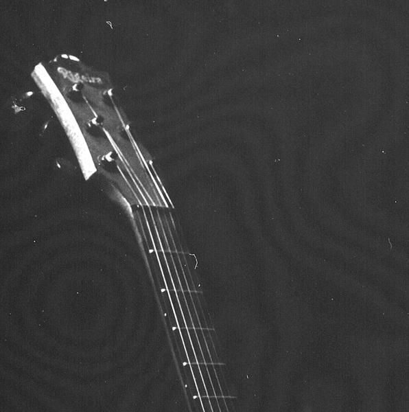

Проблема хорошо видна на представленном снимке.
Теперь опишу. Открыл новую коробку 120-й T-Max 100. Проявил 2 пленки. Первую в Родинале, вторую в D-76. После проявки около получаса промывка под струей воды, затем в дистиляте, и дистиляте с капелькой шампуня.
При сканировании получил вот такие кольца Ньютона. Сразу скажу - пленка стекла сканера не касалась. Там что проблема не в этом.
Никогда ранее ничем с подобным не сталкивался. Т-Мах так же проявлял и узкую, и 120-ю, такого не было.
В эту же проявку проявил широкую HP5. С ней все нормально.
P.S. Хочу попробовать снова промыть. Сушить не могу понять как. Пленка уже нарезана.
Но, как таковое - оно присутствовало? Что за сканер?

Andrew_74 писал(а): Вт мар 26, 2013 12:46
Epson 2450. Стекло чистое. Скан с HP5 , без таких проблем.
Предполагаю, что HP5 - более плотные негативы?

Если перевернуть на 90 градусов?
Mikka
Сообщения: 2790
Re: Проблема проявки T-MAx 100.
Сообщение Mikka »
Нет. Примерно такие же.
Не помогает. Ни на 90, ни на 180. И подложкой, и эмульсией к стеклу результат одинаковый.

Наблюдал подобное явление при контактной печати,в условиях повышенной влажности воздуха.

пробовали с разным разрешением сканировать?рисунок меняется?

IL63A писал(а): Вт мар 26, 2013 13:17
Там понятно. Классические кольца Ньютона. Тут пленка в рамке не соприкасалась ни с чем.

D1M0N-UA писал(а): Вт мар 26, 2013 13:22
какой сканер?
Пробовал. Epson 2450. Стекло чистое.
