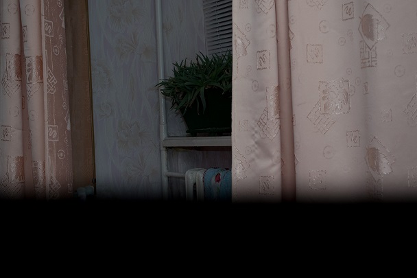

Камере 2 месяца 3100,сегодня включил-думаю жену поснимаю,и тут на тебе:
я думал может что на обьективе-снял,поставил другой-таже картина.Режим М.Снял ваще обьектив,делаю снимок-и опять на пол экрана,значит не в обьективе дело...
Мож было у кого такое..?

обычная такая "хрень" обычно наблюдается при съемке со вспышкой, когда сигнал не успевает за затвором

может быть....пыха то у меня полностью мануальная 460-2....она получается раньше тухнет чем затвор закроется?

У Вас выдержка 1/400. Попробуйте увеличить, например, до 1/200.

Может, просто затвор накрывается?
пых был...но она наверное чуть раньше срабатывает..

Так и думал
Выдержка X-Sync 1/200 c

Точно! если ставить выдержку 1/200-норм снимает,а если 1/350-уже все,значит надо ставить 1/200 и больше...

Не совсем так. При выдержке 1/60 (на старых моделях 1/30) затвор открывается полностью и в этот момент срабатывает очень короткая вспышка.
Более короткие выдержки затвор отрабатывает тем, что открывается не полностью и проходится по кадру щелью. Чем уже щель, тем короче выдержка.
В режиме быстрой синхронизации производится несколько вспышек. Но минимальная выдержка при таком режиме ограничена на разных моделях 1/200, 1/250, 1/320, но никак не 1/400.
Я даже к моей пыхе и читал что 1/200 ограничение...
Ну я же говорю-плохо быть по пояс деревянным..Спасибо всем что носом ткнули))
