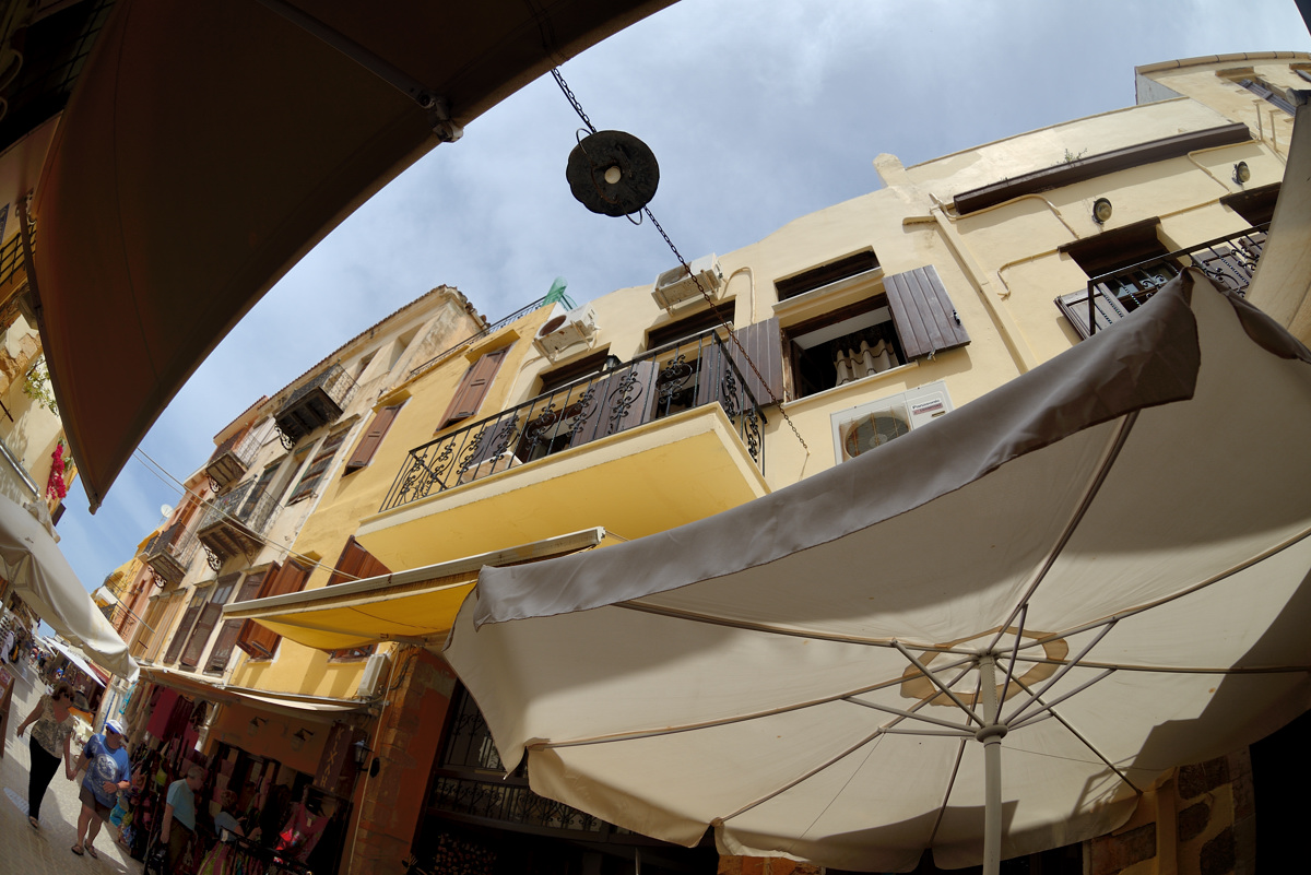

Разница меж сверхШУ и фишаем не в ФР, а в оптическом искажении - бочкообразное у фишая и подушкообразное у СШУ. У 16-миллиметрового Зенитара угол обзора 180 град по диагонали. У 16-миллиметрового СШУ значительно меньше.
Зенитар.
