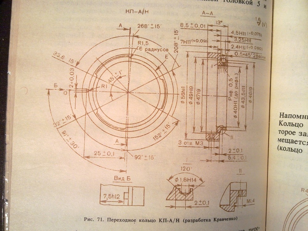

Нужен чертеж кольца для крепления Nikon D5100 к телескопу
Славикович
Сообщения: 4
Зарегистрирован: Чт сен 20, 2012 10:57
Сообщение Славикович »
кольцо с резьбой М42(Кольцо переходное T2 - Nikon)
Хочу прикрутить к телескопу SW130650 свою зеркалку Nikon D5100
Передняя втулка: внутренняя Т-резьба (M42x0,75)
Задняя втулка: стандарт Nikon
Кто поможет чертежом? Токарь сделает! Спасибо!

А на байонет есть чертежа?

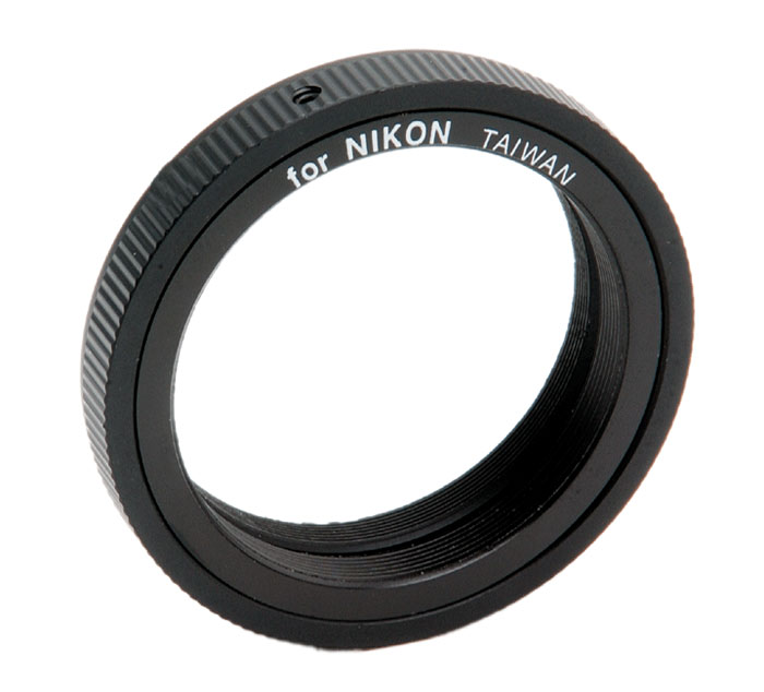

Я правильно понял что у вас на телескопе резьба M42?
Купите дешевый переходник M42-Nikon. smile

Вот, только шаг резьбы нужен 0,75

-Freeman- писал(а): Вс апр 21, 2013 11:41
Т2-никон стоит раза в 2 дешевле, чем м42-никон.
И, как уже заметили, в пререходнике м42-никон резьба м42х1

Мне не нужен полупластик! Хочу чтоб все было металлическое! У каждого свой капризы)) Кстати, спасибо за чертеж и ответы!!!

von Hohenheim писал(а): Вс апр 21, 2013 15:24
Мда...
Как-то я шаг резьбы упустил... pardon
Mike_P
Сообщения: 10293
Re: Нужен чертеж кольца для крепления Nikon D5100 к телескопу
Сообщение Mike_P »
мне по указанному в книжке чертежу кольцо выточили. Конструктор был хорошим специалистом, по книжному варианту понял. Кольцо подошло.
Но вообще проще купить готовый адаптер М42-Н.
Моя ссылка

Mike_P писал(а): Вс апр 21, 2013 17:44
Моя ссылка
У меня как у владельца сего девайса есть нарекания на эти адаптеры М42-Никон этой фирмы (Jolos), что делает непригодным для астросъемок. И к тому же, топикстартеру он не подойдет в виду разного шага резьбы
