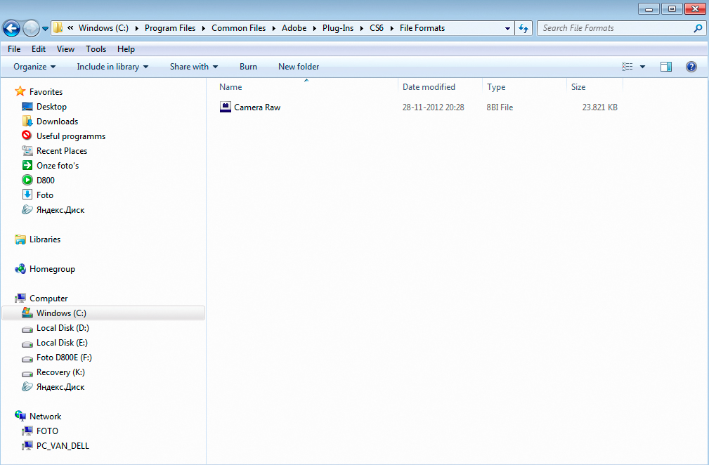

Re: вопрос по Camera Calibration в ACR
bratanchik писал(а): Пн апр 22, 2013 14:49
подскажите как это сделать и как её установить
Раньше установка была такой:
Manual installation on Mac or Windows®:
Windows®:
1. Exit Photoshop CS3 and Adobe Bridge.
2. Open My Computer.
3. Double-click Local Disk (C:).
4. Navigate to Program Files\Common Files\Adobe\Plug-Ins\CS3\File Formats.
5. Move the existing Camera Raw.8bi plug-in to another location (for example, a new folder on your desktop). Ensure you keep this version in case you need to revert back.
6. Copy the Camera Raw plug-in, Camera Raw.8bi, from the download into the same folder as Step 4.
7. Launch Photoshop CS3 or Adobe Bridge.
Давно так не устанавливала, в последнее время только через Application Manager.
Сейчас exe-файл для ACR-7 на Win 7 x64 спрятан здесь:
