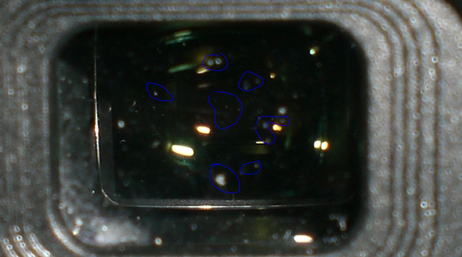

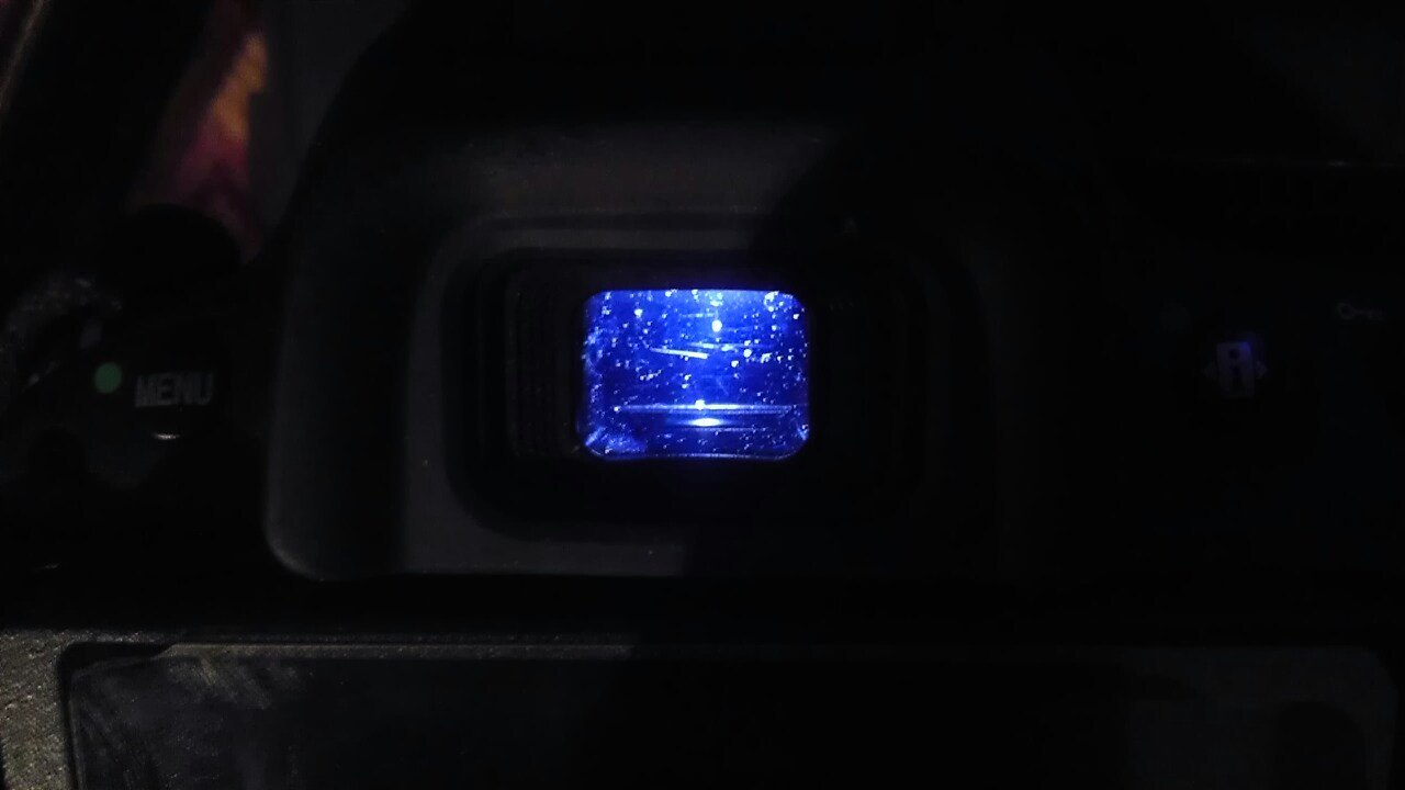

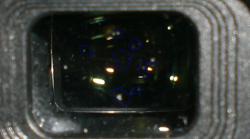

Вобщем, возникла такая проблема: в видоискателе начала скапливаться пыль. Именно в глазке видоискателя, а не на зеркале под объективом.
Причём её никак оттуда не получается убрать - изнутри камеры к глазку не добраться, а от продувания баллончиком со сжатым воздухом эффекта вообще нет, никакого.
После майских праздников будет возможность съездить в Москву в СЦ Никона, но примут ли по гарантии я не знаю sad
Если бы это была одна пылинка, то я не стал бы беспокоиться, а тут эта пыль прям скапливается в этом глазке.
И даже непонятно почему и с чего это началось - т.к. при смене объективов в принципе могла попадать пыль, но ни на матрице, ни на зеркале нет ни пылинки.
Может кто нибудь сталкивался с чем то подобным и как-то может помочь?

Ну это почти у большинства владельцев этой модели такая беда . У меня так и вовсе жучок какой то вполз жил там пару дней и потом помер прилипши к стеклу .
Визированию не мешает но не приятно конечно . Этот узел не плотно собран . Поэтому и дует от туда ветерок при зуммировании .

А есть ли смысл ехать в сервис центр, дабы прочистить этот узел? При визировании не заметно кончено, но неприятно. И далеко не у всех такая беда - сколько спрашивал - всего у 3х человек что то подобное, ну и плюс вы четвёртый. Хотя что жучек помер - это жесть конечно biggrin

Сегодня к крохотным пылинкам и волосинкам добавилась просто огромная глыба грязи, размером чуть больше чем точка фокусировки. Сильно отвлекает! Отстегнул защелку, снял и продул фокусировочный экран. От одной пылинки избавился, а вот остальной мусор лежит на дисплее, что за фокусировочным экраном, т.е. получается в пентазеркале dunno
Неужели внутренности видоискателя никак не продуть? Ведь в СЦ могут ВИ почистить, значит есть способ dry
