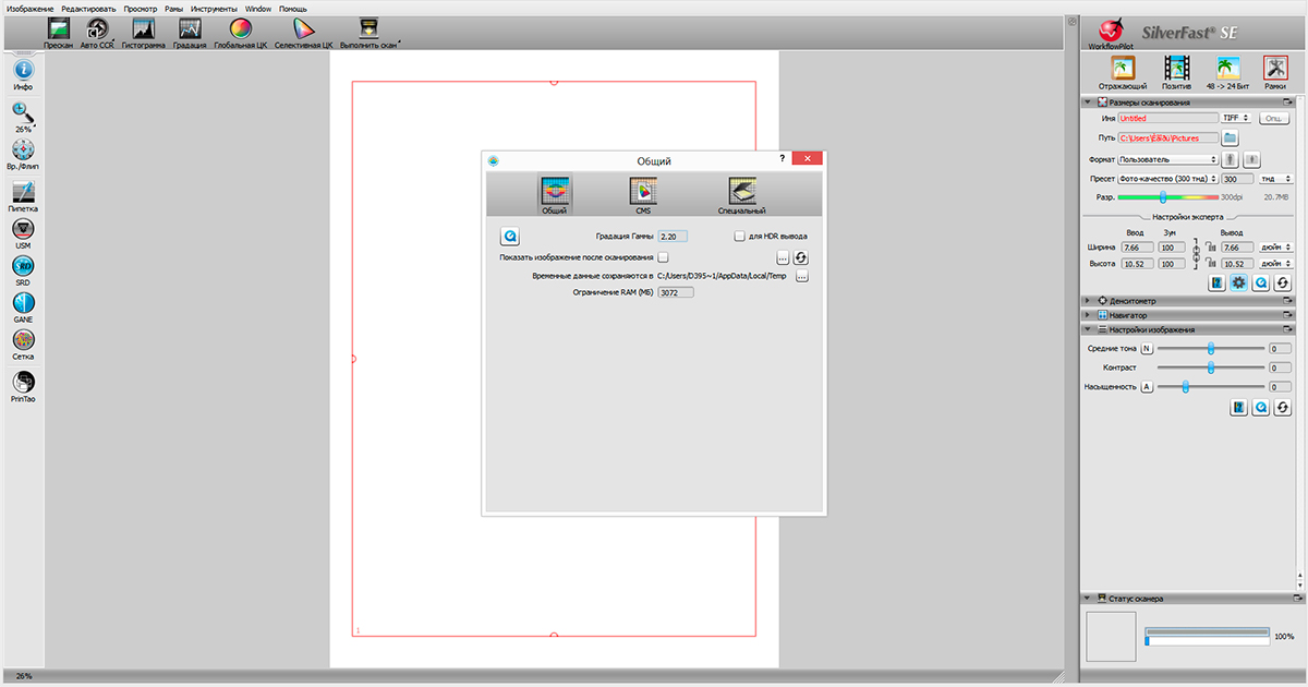

Приветствую всех!
Суть проблемы такова: ни у Меня, ни у знакомых превью силверфаста не совпадает с тем, что на выходе в файле.
Хотелось бы узнать - кто как борится и/или у кого нет такой проблемы
На данный момент я напряг техподдержку - запрос передали в отдел разработчиков

Re: SilverFast и профиль монитора
В меню то всё как надо выставлено?
Не замечал таких проблем,хотя в основном цвет.
Я просто про меню.Не свои ж настройки показывать буду.
ну что, побадался я с техсапом сильверфаста
По итогу выяснилось, что, банально:
выходные файлы SF не имеют прикрепленного цветового профиля, т.е. если их открывать в чем-либо другом, то корректное отображение возможно только в случае, если, например, в фотошопе внутреннее пространство совпадает с выставленным в SF ( http://www.club-nikon.ru/forum/topic/67 ... _p__677413 )
C чб сложнее: в SF нельзя выставить/посмготреть конкретные настройки по внутренним профилям для чб файлов, поэтому опытным путём я установил, что SF вызвращает в 'Gray - Gamma 2.2'
Ну или открывать файлы в PS и применять соотв. профиль
Я, конечно, пропросил их в след релизе сделать встроенные профили, но черт знает - сделают или нет, ибо уже восьмая версия - косяки детские
