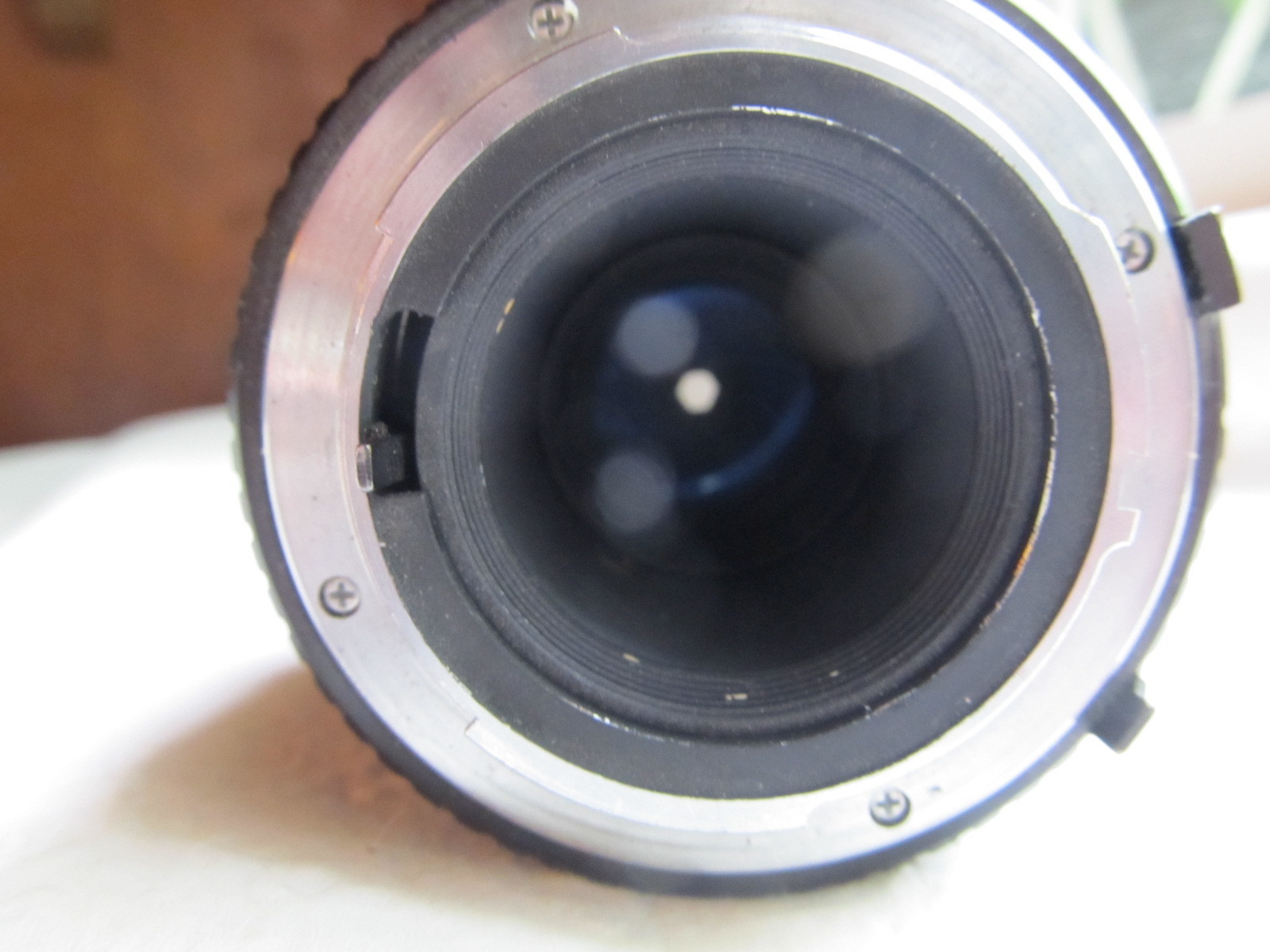

Здравствуйте, меня зовут Дмитрий, это мой первый пост на этом форуме. Ребята помогите определить объектив с каким байонетом? Какой переходник надо приобрести что подсоединить его к Никону? Всем заранее спасибо. По моим поискам вроде похож на пентакс - но на байонете нет выемки для защелки. Ну вообщем я в этом деле профан - слово предоставляю вам господа...

- Minolta ?

на Пентакс похож
Зацеп не увидел вначале, это Minolta MD

Спасибо. А что можете сказать по поводу приобретения адаптера для этого объектива на никон F1, есть адаптеры с линзой и без нее. Сфокусироваться не удастся на бесконечность без линзы в адаптере - а оно нужно?... с таким фокусным расстоянием... Как я понимаю 135 мм фикс - разве что - портрет... или я опять ошибаюсь? Цена адаптера с линзой в два раза больше (потеряет ли объектив светосилу в этом случае???)
