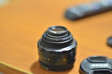

Re: HELIOS 44m-4 бесконечность...
Я сделал так, открутил линзу сзади объектива и подложил подкладку под нее (белого цвета на фото)
просто как проставку сделал?железяка писал(а): Вт июл 16, 2013 11:50
Я сделал так, открутил линзу сзади объектива и подложил подкладку под нее (белого цвета на фото)DSC_2295.jpg

- железяка
- Сообщения: 123
- Зарегистрирован: Пт сен 21, 2012 11:51
ЕСЛИ НЕ ИЗМЕНЯЕТ ПАМЯТЬ, ЭТО КУСОК ПЛАСТМАССОВОГО ХОМУТИКА (ЧТО ПЕРВОЕ ПОД РУКУ ПОДВЕРНУЛОСЬ), ПЕРЕХОДНИК САМЫЙ ТОНКИЙ
