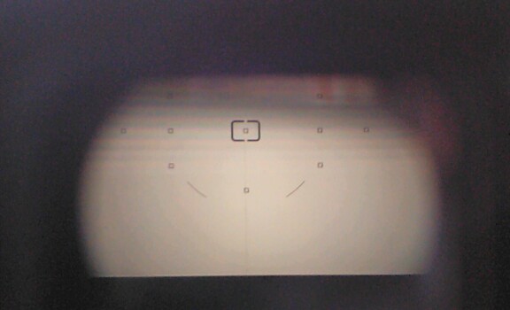

Непонятная полоска в видоискателе D90
Сообщение Елена Морозова »
Вот.Полоска от центра видоискателя до нижнего края.Еще дня 4 назад ее не было,а после того,как фотоаппарат полежал в кофре,она появилась.Причем при выключении фотоаппарата она исчезает,а при включении снова появляется.Когда слегка нажимаю на затвор и точки фокусировки подсвечиваются красным цветом,подсвечивается и эта полоса.Фотоаппарат не роняли никогда.Недавно в видоискателе только немного пыли появилось,но не могла же эта полоска появиться из-за этого?На снимки никак не влияет.Фотоаппарату 8 месяцев.
-Freeman-
Сообщения: 6922
Re: Непонятная полоска в видоискателе D90
Сообщение -Freeman- »
Попробуйте вытащить на некоторое время батарею и вставить через пару минут.
Возможно какой-то глюк прозрачного ЖК дисплея.
Елена Морозова
Сообщения: 9
Зарегистрирован: Пн авг 12, 2013 05:09
-Freeman- писал(а): Ср авг 14, 2013 08:23
Не помогло(((
Flinks
Сообщения: 54
Зарегистрирован: Пн июл 30, 2012 16:22
Сообщение Flinks »
Если полоска темная и меняет свое положение в зависимости от выбранной точки фокусировки, то читайте документацию на странице 9, если правильно помню rolleyes
Sound
Сообщения: 15626
Сообщение Sound »
Flinks писал(а): Ср авг 14, 2013 09:28
Совершенно верно!
Она еще может стать и горизонтальной вбок от центра.Изображение
но могу ошибаться.
Елена Морозова
Сообщения: 9
Нет,она не меняет своего положения
Flinks
Сообщения: 54
Сообщение Flinks »
Елена Морозова писал(а): Ср авг 14, 2013 09:45
Это токоподвод к сегменту индикатора и он может быть виден в зависимости от температуры или, например, от степени заряженности аккумулятора. Для D90 это нормально. smile
Елена Морозова
Сообщения: 9
Flinks писал(а): Ср авг 14, 2013 09:56
Фуууух....Я уже перепугалась...
