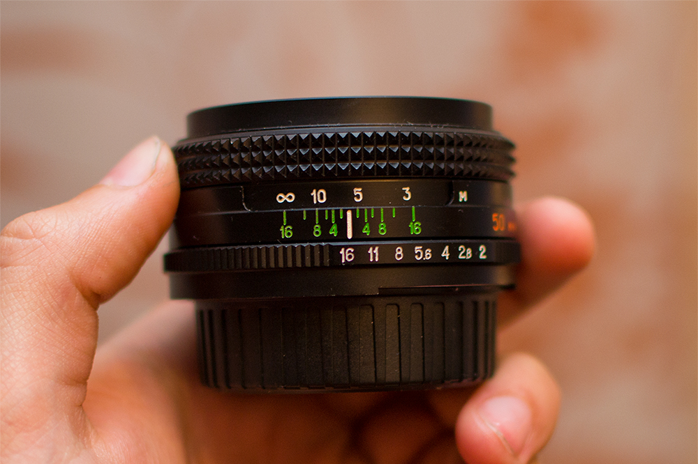

Нужно сфокусироваться на такое расстояние, при котором бесконечность окажется на дальней границе ГРИП.
http://www.club-nikon.ru/forum/uploads/ ... 5813__.jpg
К примеру: что-бы на Гелиосе-81Н сфокусироваться на гиперфокальное расстояние, нужно сфокусироваться на 5,5-6м и закрыть диафрагму до f/16, тогда глубина резкости получиться от 3м до бесконечности.
ГРИП будет действительно до бесконечности, но так как ГРИП имеет плавный переход, а бесконечность окажется на дальней ее границе, приемлемой резкости заднего плана не будет...

-Freeman- писал(а): Пт окт 04, 2013 17:09
Для большей резкости дальнего плана, можно бесконечность сдвинуть чуть ближе к точке фокусировки. Но по идее если требуется фокусировка на гиперфокальное расстояние, то наверняка на переднем плане есть что-то поинтереснее резкого горизонта smile
