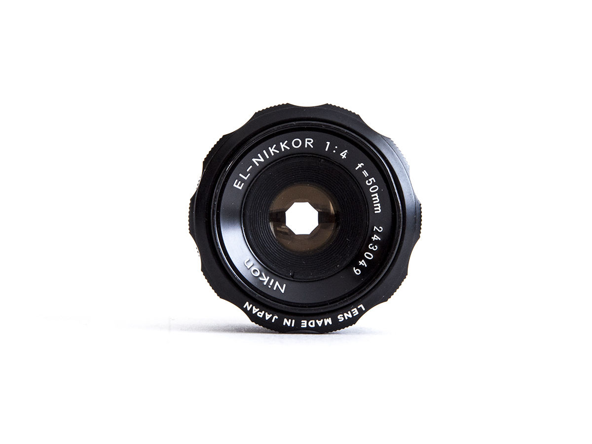

Появилась вот такая штука, подскажите, что мне понадобится для того чтобы одет ее на тушку д3100?
возможно ли сделать портретник?
Spoiler: [+]
-Freeman-
Сообщения: 6922
Re: Какой переходник нужен для такого объектива?
Сообщение -Freeman- »
Ozzy писал(а): Пт окт 25, 2013 10:18
Spoiler: [+]
Это объектив для фотоувеличителя.
Никакого смысла одевать на D3100 нет.
Во 1-х, рабочий отрезок не будет совпадать.
Во 2-х, объектив для фотоувеличителя не имеет кольца фокусировки.
Его можно использовать разве что как макро насадку на другой объектив.

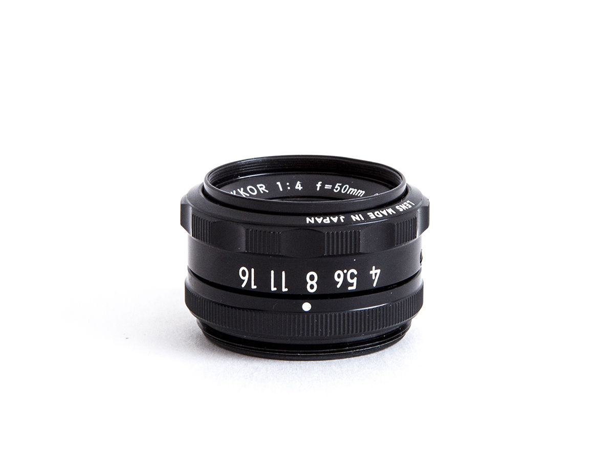

тогда как накрутить на другой объектив?
-Freeman-
Сообщения: 6922
Ozzy писал(а): Пт окт 25, 2013 10:35
Тоже нужен переходник...
Я по тому же принципу использую Индустар 23у.
Переходник с внутренней резьбой М39(резьба Индустара) и внешней резьбой 52 мм(накручивается на оправу передней линзы по принципу фильтра). И цепляю его на 55-200 VR.
Проблема в том, что таких переходников в продаже нет, только на заказ.
