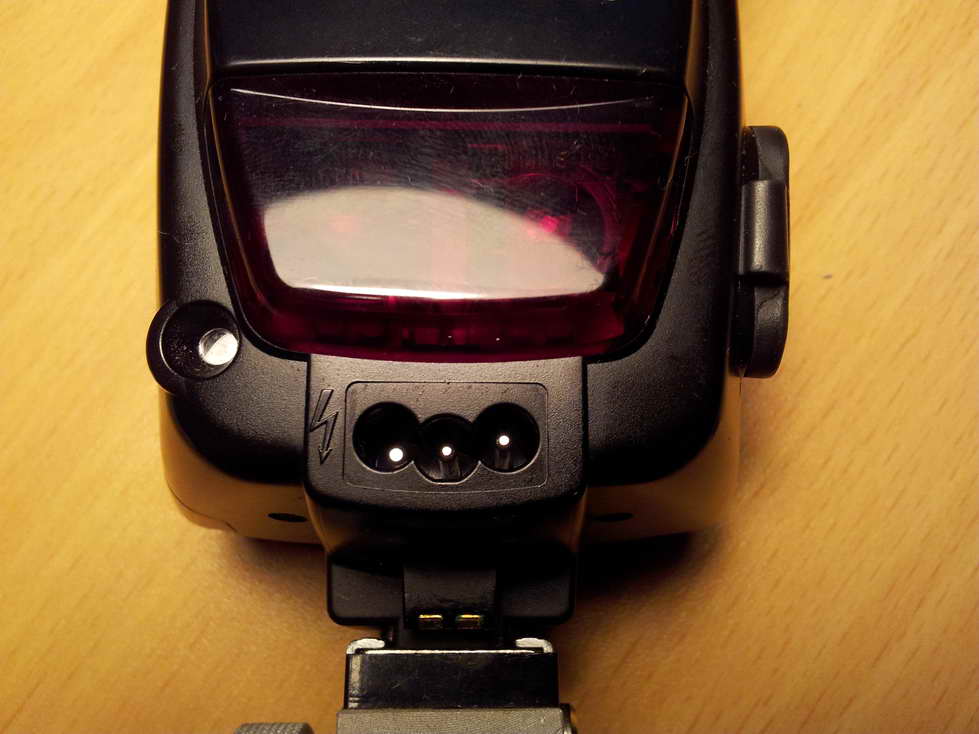

Фотографируя в разных клубах, барах и других тёмных уголках требуется «правильный» свет, одной накамерной обойтись можно, но картинка не такая объёмная как если бы применить несколько источников света. Имея две пыхи SB800 и SB900 стал снимать двумя, привыкаешь к хорошему быстро и теперь таскаю с собой постоянно вторую пыху.
Вспышку размещаю на стойке, что для тесных помещений грозит опасностью её свалить на пол, так же скорострельность и длительность заряженных аккумуляторов оставляет желать лучшего. Что бы решить эти проблемы одним махом, задумал я закрепит на стойку снизу мощный аккумулятор, допустим с бесперебойного блока питания от ПК и подключить его кабелем к вспышке, и грузик для устойчивости, и заряда хватит на целый вечер. В аккумуляторе делаем средний вывод и получаем 12/2=6V как раз то что нам надо.
Но столкнулся с проблемой подключения к самой вспышке.
Зачем на SB800 три вывода в разъёме для внешнего питания. Куда какой провод подключать, нужна распиновка этого разъёма? Так же возникает вопрос ещё по одному разъёму (синхро), который кругленький сбоку. На видео в инете видел готовые бустеры для пыхи, так на них, на конце кабеля, что подключается к пыхе, два разъёма и они подключаются одновременно к вспышке, зачем?
Если кто уже успел набить шишки на такой затеи, поделитесь опытом пожалуйста.

12 вольт-маловато будет.На разьём,который Вы указали,подаётся постоянное напряжение 320 вольт.А распиновка есть на сайте который Вам указали.
Прямо с батареи 320В не получишь.
Я так понял, что в доп блоках для вспышки, типа такого http://www.ebay.co.uk/itm/SD-9A-Extra-E ... 9631342%26
не только кассета для пальчиковых аккумуляторов но и преобразователь?

Ну раз на выходе 320 В, значит преобразователь есть внутри блока.

Интересно что же там за мощность этого преобразователя, я так понимаю для нормальной работы нужна мощность 60-70Вт.
Исходя из размеров, что то сомнения берут в этих китайских девайсах.
А если прицепиться вместо внутренних батарей 6В (соблюдая все предосторожности переполюсовки)

Для ИБП бывают и 6-вольтовые аккумуляторы-кирпичики, но они имеют напряжение полного заряда под 7,5 вольт, что многовато.
320В постоянки можно получить просто выпрямив и сгладив переменку 220в (делов на диодный мост и конденсатор), либо можно отыскать ее а том же ИБП.

Да с городить то и преобразователь можно, что возможно будит и сделано, но при рассмотрении готовых устройств по мимо высоковольтного разъёма прицеплен ещё маленький, как он связан с преобразователем и зачем.
Вот и возникает вопрос, может вместо штатных батарей впихнуть выведенный аккум а 7,5В думаю не страшно, ведь у Никоновских вспышек предусмотрено питание на 5шт батарей а это 7,5В

Значит сначала определитесь, использовать 6В вход или 320в.
В первом случае я бы взял 12в "кирпич" от ИБП и DC Converter 12V Step Down to 5V 3A 15W Power Supply Module
добавил: Если допустимо 7,5В - то конечно незачем, взял бы АКБ 6в 4,5..12а/ч.
Но 6в акб сложнее заряжать в быту, 12в распространеннее...
Во втором - ИБП (тот же кирпич + Converter DC12V To 450V DC Step Up Module 9-24V To 200-450V выйдет дороже и некрасивее)

Что тут определяться, аккум 6В или 1/2 12В= тоже 6В, а дальше... можно преобразовать в 320В или же прямо посадить в место родных батарей.
Первая Ваша ссылка не пойдёт а вот вторая интересно, но тоже вопросов осталось ещё больше. Указан разброс выходного напряжения 200-450, наверное это не хорошо. Если это возможность регулирования то "гут". Да и обратите внимание на размер преобразователя это всего навсего 20W (учитывая китайские "стандарты" rolleyes ), что же тогда говорить за мощность в тех миниатюрных корпусах для "пальчиковых" аккумуляторов.
И вопрос, что цеплять на второй разъём остался. Вот тут видно, что у родного блока подключают два разъёма. http://www.youtube.com/watch?v=_7JMB6WltHA

С современного "кирпичика" на 12В я не представляю как сделать средний вывод.
Почитал по ссылкам. Я бы не рискнул связываться с "высоковольтным входом для скоростной зарядки с синхронизацией для подачи питания, когда это нужно вспышке"

На противоположной стороне от клемм 12В "кирпича" сверлим отверстие (по больше 10мм), при сверлении "кирпич" вверх ногами переворачиваем. У нас появится отверстие через которое можно добраться до средней перемычки, к ней и цепляемся, проще всего припаяться (перемычка свинцовая). Потом заделываем горячим силиконом. Вот получили два по 6В и заряжать можно любой 12В зарядкой.
А по поводу 320В и каких то отводов я тоже не очень то хорошо представляю, потому то и цепляюсь ко всем mf_bookread
Мысль, "в место родных", меня не покидает но нет ли в самой вспышке какого нибудь отвода от батарей, типа 3В или 1,5В которые используется пыхой для каких то внутренних нужд dunno
