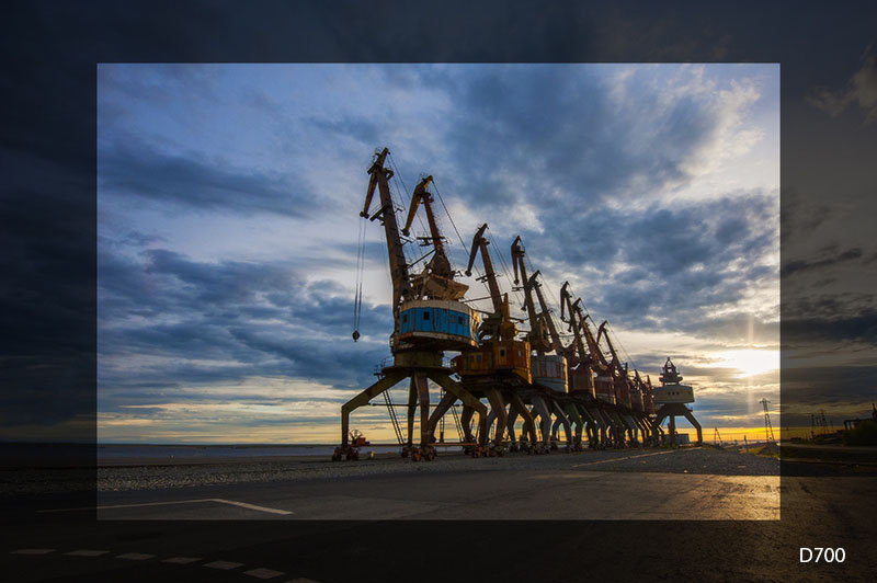

Иногда снимая камерой Nikon D800 хочется включить режим кадрирования DX(crop)
Например, когда не нужны слишком тяжелые фалы - репортаж, свадьба и пр... или когда хочется ускорить серийную съемку
Меня в свадебной съемке, вполне бы устроил мой 16-35/4 в режиме DX(24-52.5) Но почему то не могу найти(если это вообще возможно) способ затемнения переферии кадра, как это было D700.
В D800, только ограничивающая рамка, что не совсем удобно - отвлекает переферийное изображение, затрудняя кадрирование.
Возможно вообще где-то это включить или я зря роюсь в меню и Nikon решили упразднить это?

вообще, в 700ке тоже рамка, но, при отключении
подсветки точек фокусировки, включалось затемнение.

Точно!!! Сработало!!!! yahoo

На Д600 тоже сработало. Изображение
