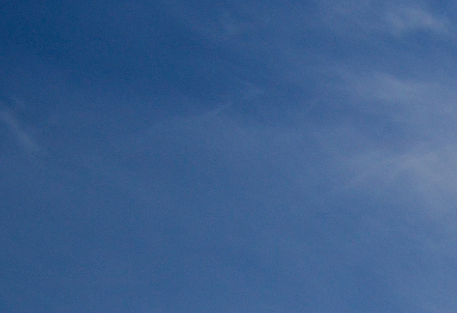

Давно стал замечать странность. На внутрикамерном JPG такого никогда нет! А после конвертации (не важно с какими настройками) всегда появляется этот паразитный цветной градиент. Что это и как избавиться?
Spoiler: [+]
Камера Nikon D700
Re: Непонятный градиент при конвертации из RAW.
Судя по ссылке, работаете в 8-бит. Этого мало. Обрабатывать в Фотошопе нужно в 16-битном tiff (и конветировать в него же), тогда вероятность возникновения постеризации сведется к нулю. При обработке файл деградирует очень быстро, нужно иметь солидный запас из большого количества уровней яркости.

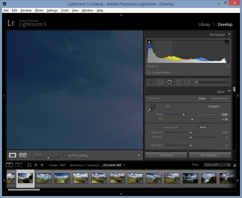

Удалось ли Вам понять причину такой пастеризации?
В моем случае на некоторых сетах появляются подобные артефакты: зернистость, отсутствие консистентности градиента, паразитный розовый оттенок.
D800 + 16-35 f4 , LR5, NEF 14bit lossless
Эффект усиливается при правке ББ.
Предположительно отсутствует детализация в одном из цветовых каналов из-за неверного первоначального баланса белого.
Хочется узнать в чем причина, есть у кого-нибудь мысли на этот счет?
оригинальный NEF
melleus
Сообщения: 1049
Зарегистрирован: Вт апр 10, 2012 16:10
Сообщение melleus »
Amerigo писал(а):
пастеризации?
Пастеризация - это такая теплообработка против микробов. А тут на банальный недосвет похоже. Вот шумы и поперли. Внутрикамерный джипег, он шум получше иных конверторов давит, потому там и не видно ничего. Про небо: на некоторых сюжетах приходится выбирать: по теням или по светам экспонировать, если целиком в ДД не помещается. И в конверторе потом возиться, вытягивать, что не влезло. Цифра, это не пленка, все-таки. Про потолок - попробуйте света добавить просто.

[member="Альфред"] Совершенно верно - не стоит влезать в дискуссии, особенно там, где их нет. Если есть что-то по-сути вопроса - излагайте. Пока имеется две гипотезы: недостаточная битность при обработке и недодержка. Обе легко проверить без всяких дискуссий. Есть третий вариант?

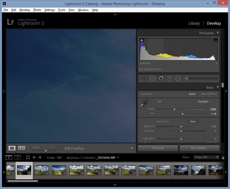

Проблема в конвертере.

Deman32 писал(а): Сб июн 28, 2014 10:44
Подпишусь - у меня в Лайтруме тоже всё нормально.

Конвертер, так конвертер. Значит гипотеза 1.
