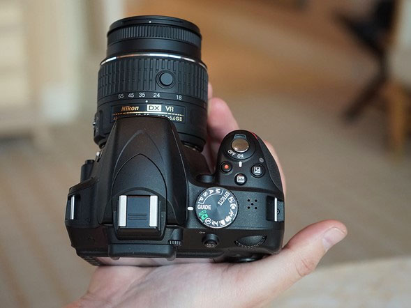

Добавлена поддержка отображения сообщений об ошибках при использовании объективов с механизмом втягивания объектива, например AF-S DX NIKKOR 18–55mm f/3.5–5.6G VR II. Если объектив втянут, отображается сообщение об ошибке и блокируется спуск затвора.

Что то я не понял, зачем было добавлять еще одну ошибку? smile получится что мой 18-105 китовый работал прекрасно, а теперь когда объектив втянут он ошибку будет писать и не сможет снимать. good
Речь идет о новом 18-55!

Речь идет о всех объективах с механизмом втягивания объектива, например 18-55mm! А значит о 18-105 тоже идет речь, т.к. он тоже с таким же механизмом.

Нет! Речь только о новом 18-55 у которого есть кнопка на кольце фокусировки, и который складывается что-бы занимать меньше места. Соответственно в сложенном состоянии он снимать не сможет, для этого и выпустили обновленную прошивку.
Объектив с механизмом складывания на сегодняшний день всего один!
