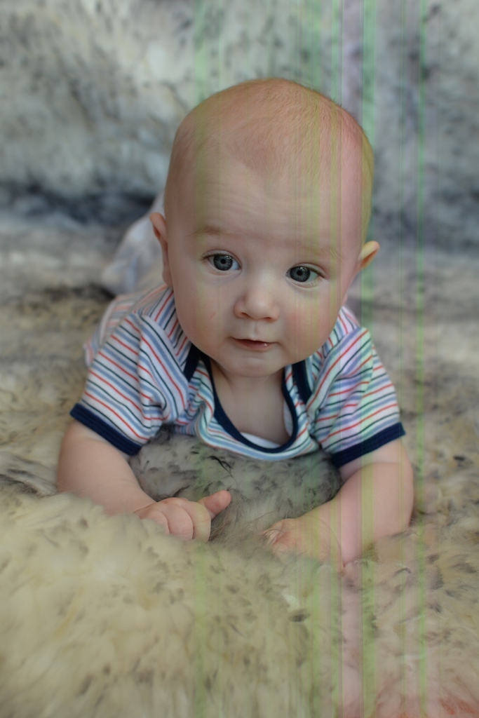

Являюсь владельцем цифровой фотокамеры Никон д610.
Пользуюсь всего 1 месяц только в помещении, на улице ни разу не использовалась.
Возникла такая проблема: последние три дня периодически на фотоснимках стали появляться цветные полосы (зеленые, розовые, желтые), иногда половина кадра зеленая, а половина кадра нормального цвета. Полосы появляются на разных настройках камеры: iso-auto от 200 до 5000; f/2,8 -4; BW-auto; режим-М , матричный замер, и т.д. При покупки фотик был с нулевым пробегом затвора, сейчас пробег примерно 1300 кадров. Полосы стали появляться с 916 кадра. Фотокамерой пользуюсь очень аккуратно (не роняла, не ударяла, влага не попадала и т.д.). Отформатировала карту памяти, но проблема не ушла, взяла карту памяти с фотокамеры Никон д5100 и на ней полосы все равно появляются. Сбрасывала настойки до заводских, но ничего не помогает.
Подскажите почему возникла данная проблема и что делать???

Linza,
Я бы вам посоветовал прямую дорогу в сервис. Точную причину даже если вам и назовут, то врядли вы сможете самостоятельно отремонтировать камеру.
Здесь скорее всего начинающие проблемы с матрицей. Насколько я понимаю, данные проблемы сильнее выражены при длительной фотосъемке и на последних снимках в серии.

а полосы появляются уже при просмотре на экране камеры, или когда переносите на комп???

Кабель переноса инфы на комп не пробовали поменять?
Но походу матрица... Лучше в сервис...

Через картридер просматриваете?

Отвезла фотик в сервисный центр на лечение, там причину пока не знают... Полосы появляются на протяжении всей фотосессии, сначала кадров 10-15 нормальных, а потом вылазят партаки каждые 2-3-6... и т.д. Вот еще один из полосатых кадров. Обидно,что брак прикупила...

И если не напишу позже, то после того как заберете камеру из сервиса немного поэксплуатируйте ее в жестком режиме, серийная съемка, запись видео и т.д. и не важно чего и качество тоже не важно. Важно выявить проблемы если они есть.
Симптомы похожи, на то как начинала у меня матрица на видеокамере помирать. Поэтому и у вас 10-15 кадров нормальные (пока матрица холодная), а потом начинает нагреваться и проявляются проблемы.
Насколько я понимаю камера на гарантии поэтому не переживайте. В крайнем случае если она не ремонтопригодна возьмете другую.

Полосы на кадре сразу вижу на ЖК экране фотика, получается, что зеркалка такие полосатые кадры записывает одномоментно даже на обе карты памяти от разных производителей.

Матрица это, спасет только замена.

Если в ЛВ нет полос, то может и не матрица, а кодек. В любом случае гарантийный случай.

Может кому будет полезна инфа... Лучше поздно, чем никогда...
Я поменяла карты памяти на рекомендуемые Никон, купила пару топоввых объективов, но проблема полос сохранялась в каждой фотосесии, но нормальных кадров было больше.
По семейным обстоятельствам мне было не до ремонта... И к данному вопросу я вернулась в декабре 2014г. Снова сдала камеру в сервис с примерами фоток в Raw и JPEG и с описанием проблемы на листе А4. На сей раз камеру ремонтировали в Екатеринбурге (живу я на ДВ...)
В январе 2015г я забрала зеркалку- поменяли матрицу! Все таки признали проблему - плавающий дефект...
Вот так!
Зеркалка теперь в отличном состоянии, но пользуюсь редко, купила д810 он для меня удобнее!

Кстати, полосы все же - вертикальные
