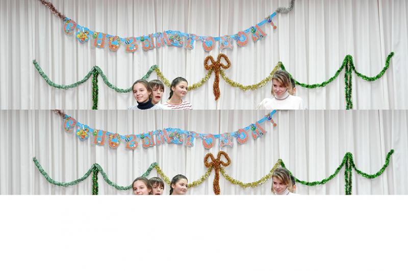

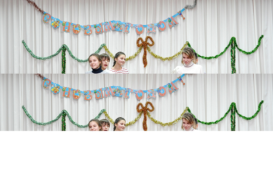

Стали проскакивать кадры или с полосой внизу черной или кадры двоятся по горизонтали. Что может быть. Флешку и новую покупал результат остался.

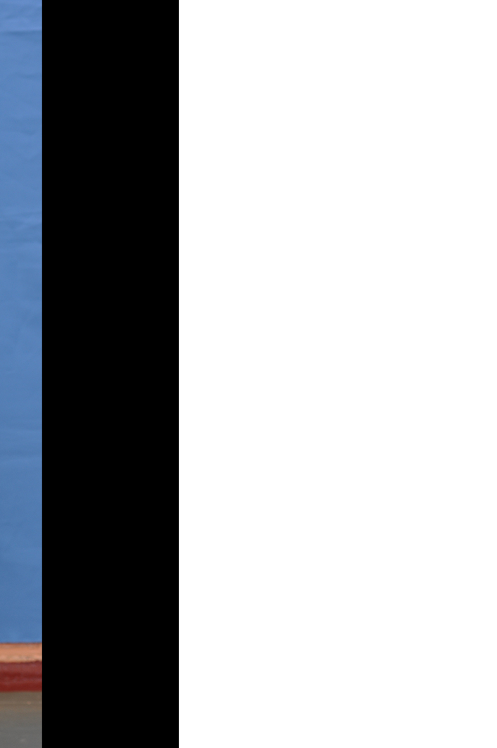

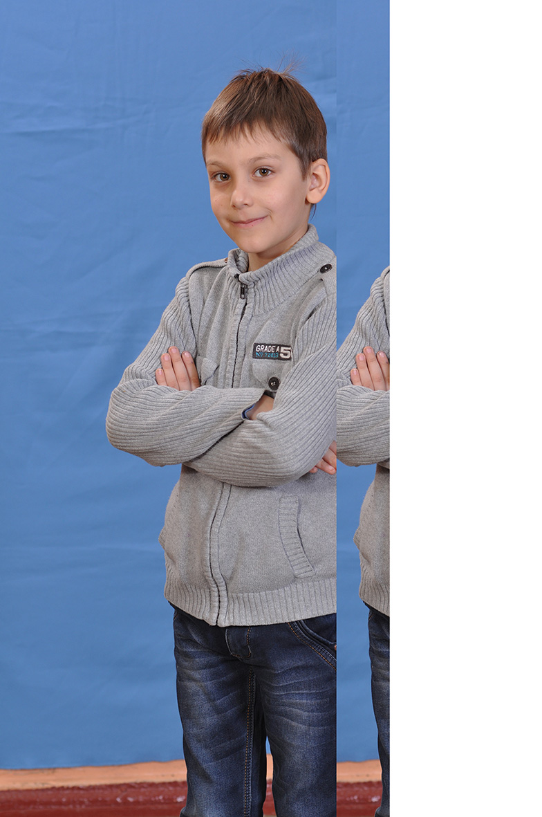

Была съёмка неспешая но тоже появились полосы. Снимал Джирег сразу. когда снимал не видел глюк. сбросил на комп. Появилась полоса на фотике тоже видно. Появились кадры Файл не содержит данных изображения(((
http://rghost.ru/private/53110052/e7c8e ... /image.png
