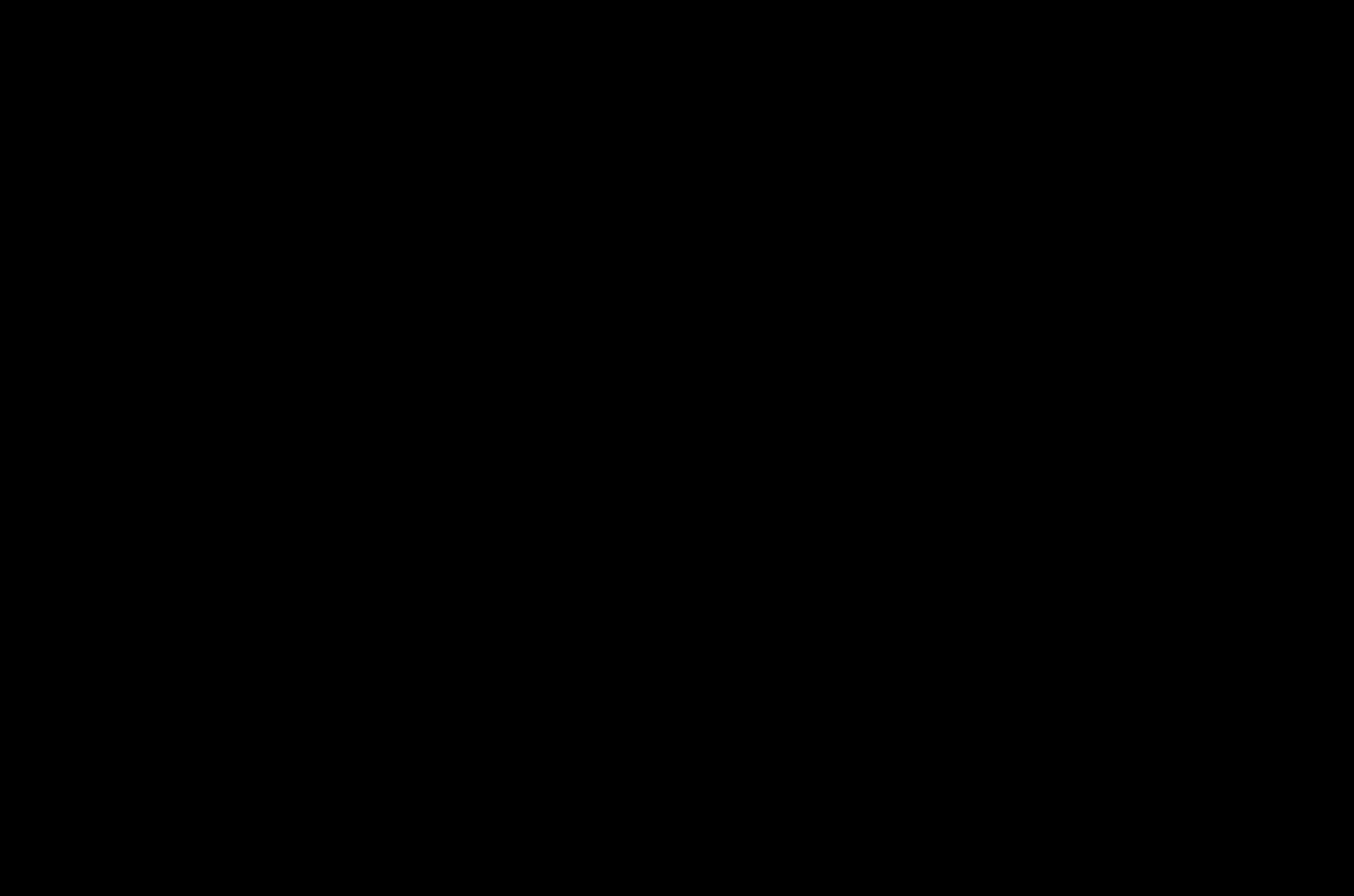

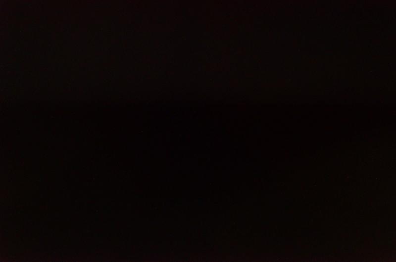

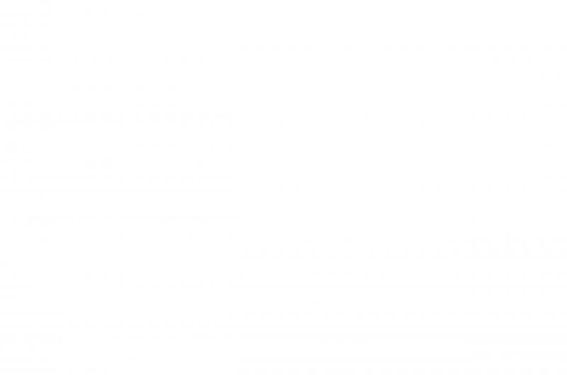

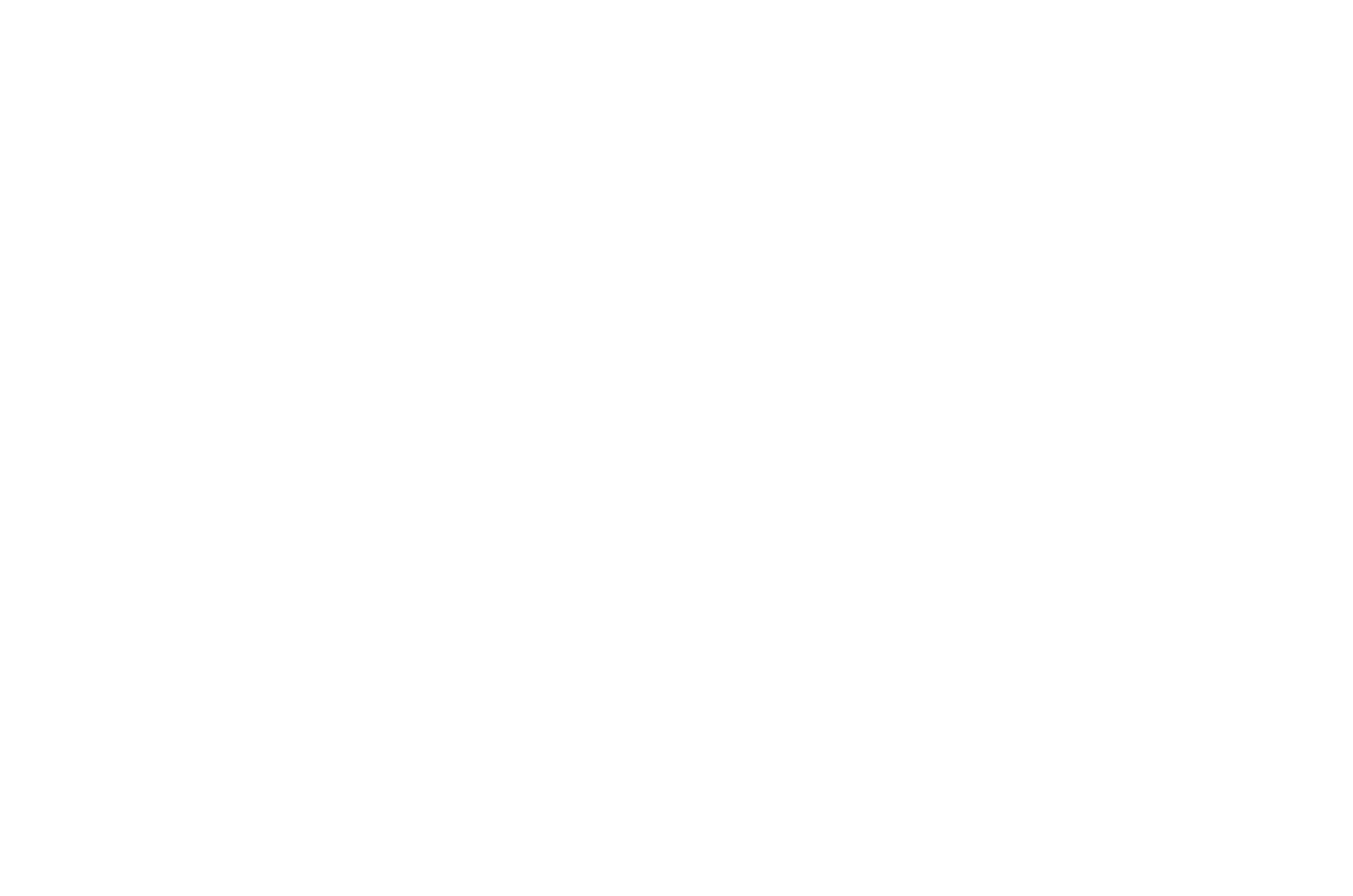

Здравствуйте! Почти в подарок достался Д7000. На снимках имеются несколько пурпурных пятен 3 . На пересвеченном снимке 1 , на снимке с закрытым объективом 2 этих пятен нет! Первый и второй в оригинальном размере, а третий пришлось чуть подрезать. Что это может быть??? Это матрица решила "привязать коня"??

похоже на грязь от какой то жидкости,с закрытым сделайте фото на 3000 исо и выдержкой секунд 30 тогда будет яснее ,что с матрицей

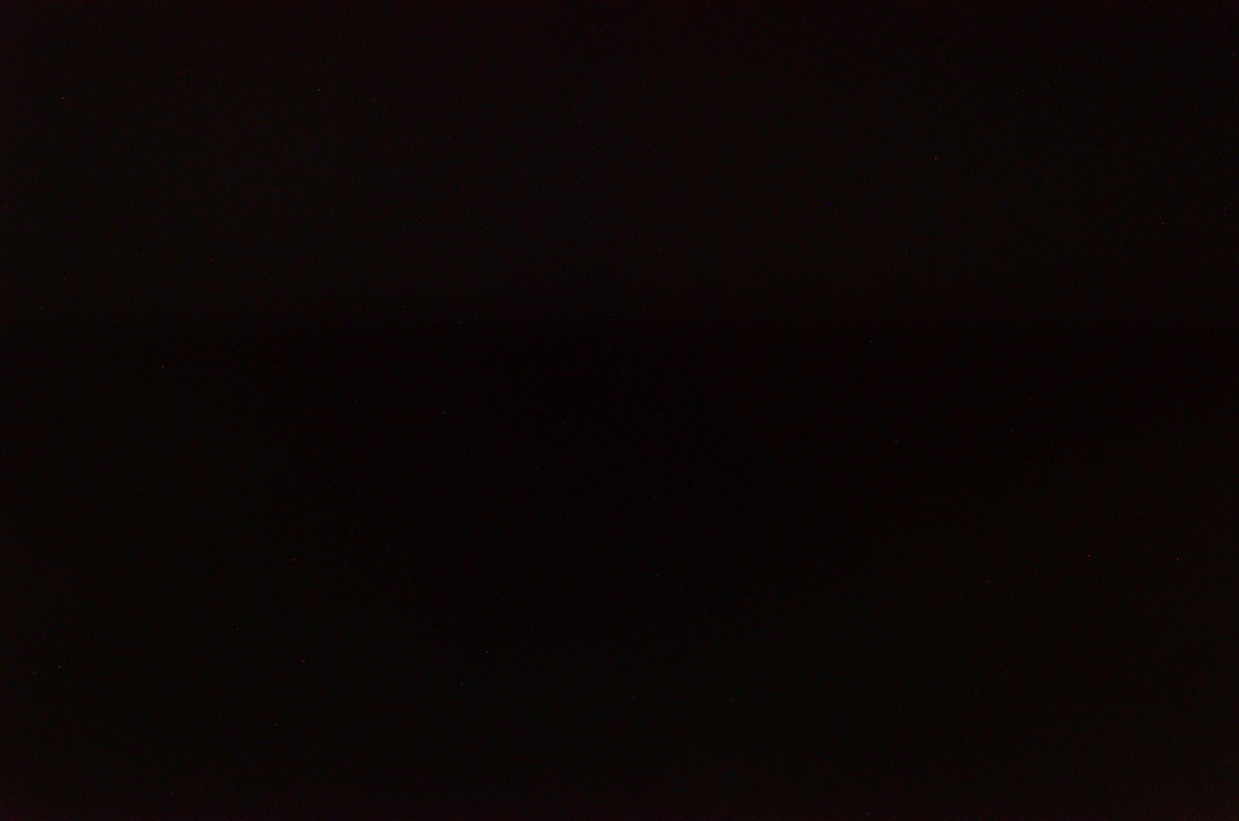

30 секунд и ИСО 3200 с закрытым объективом и отключенными шумодавами... Точки есть! Причем разного цвета.. Но совершенно не в тех местах как на фото облака!! Не знаю куда выложить РАВку...

В ПВУ заметен кусок грязи или пыли, а вот отмеченные светимости - может быть два варианта: повреждение просветления на стёклах (кстати, какая оптика?)проявляются при ярком свете и в контровом(если на передней линзе), либо некорректная отработка ремапинга матрицы. Проверить просто - если что то с матрицей - должны остаться на тех же местах в других снимках. Подозреваю объектив.

В джипег сжал ФастСтоуном...

Горячие, но, похоже, уже задавленные ремапингом
