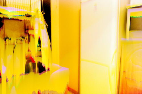

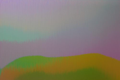

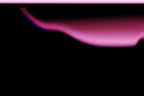

Добрый день! Ветеран в лице тушки D50 вчера стал выдавать вместо кадров какой-то сплошной цветовой шум. При это характер его (шума) разный - иногда просто какие-то невнятные разводы, иногда наложение на фото со смазом.
Долго пинал колеса.Пробовал сменить акб, объектив, флешку в разных сочетаниях. Менял значения диафрагмы, выдержки, исо. Снимал без объектива. Сделал сброс на заводские настройки. Вынимал акб... После любых манипуляций - результат тот же.
Камера не тонула, не билась. До это вечером снимал абсолютно нормально. Пробег общий около 55т.
На что можно подумать при таких симптомах? Матрица? Затвор? Есть ли шанс поправить в домашних условиях? Или только сервис?

По-прежнему жду советов по тому, что могло с камерой приключиться.
"Ушла" матрица. Замена будет стоить больше, чем такой же фотик на вторичном рынке. Поэтому

Матрица умирает, сталкивался с таким.

Да как бы в наше время покупать б/у d50 - уж только если очень хотеть снимать именно этой камерой )) Скорее всего будем снимать сюрреалистические сюжеты дальше на этот. А в замену смотреть что-то принципиально другое...
Евгений_D300S писал(а): Вс апр 20, 2014 13:22
[oft]Добрый, хотел написать, что сложно судить по снимкам в таком размере и без Exifa, потом понял что Exif вряд ли поможет rolleyes
Что хотели снять на первых двух снимках? просто интересно[/oft]
Авторского замысла не было в кадрах. Угол комнаты, угол кухни - в попытках понять, что происходит с камерой smile
Coblenz писал(а): Вс апр 20, 2014 14:22
Жаль. В таких случаях хочется верить до последнего в самовосстановление ))
