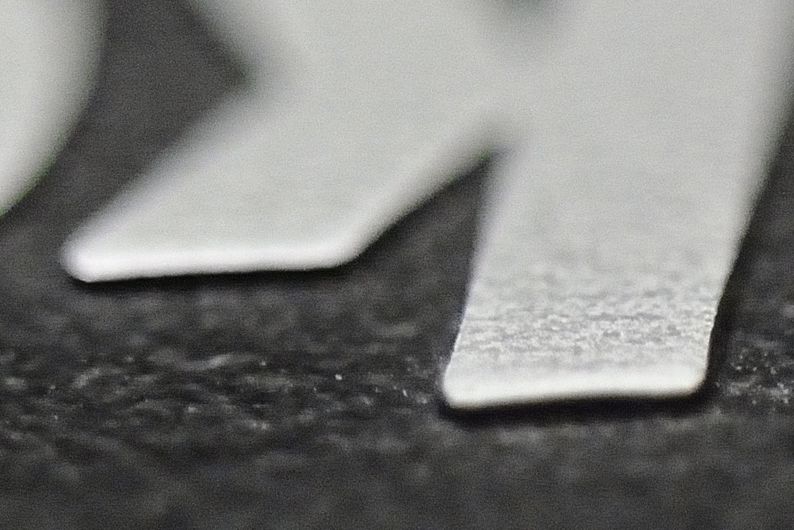

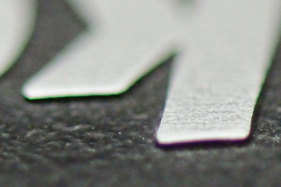

Задумал покупку Nikon AF-S 105 VR f2.8 . Покупать решил с рук. Начал смотреть и на первом же тестовом снике на f4,5 увидил вот такие аберрации. Привожу 100% кроп. Опытным путем выяснил , что от дистанции фокусировки не зависят, если диафрагма прикрыта до 22 то аберраций нет. Решил данный конкретный объектив не покупать. В связи с этим вопрос - это особенность или может быть неисправность конкретного энкземпляра объектива или все Nikon AF-S 105 VR страдают такими хроматическими аберрациями на открытой диафрагме. Честно говоря видил такое только объективах старых дальномерных камер на М39 ... Или смириться, с тем, что для Nikon AF-S 105 VR это нормально ? Кстати совсем не понятно почему половина зеленая половина розовая - никон капчер в автомате поправить не смог.

CR , поправка больше чем обычно, но всё таки поправимо.
ХА должна уйти на минимум после диафрагмы 4-5.6, F/22 это вы махнули лишнего.

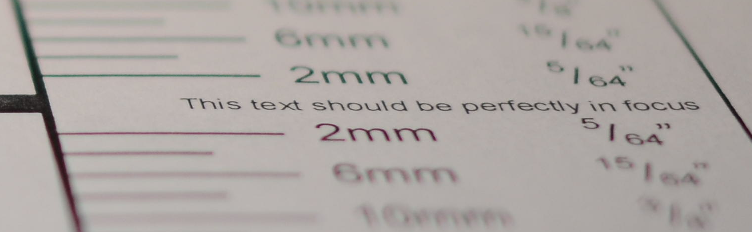

- за точкой фокуса зелёная, перед точкой фокуса пурпурная.
Это хорошо видно на мишени.

Это характерно для всех светосильных фиксов на открытой. Макриком на открытой снимают редко. А если снимать портреты, то ГРИП будет достаточной, чтобы уйти от ХА на главном объекте.
Все ХА лечатся в конвертере.

Да так с любого стекла на открытой дырке будет (на контрастных переходах) Вот 85 1.8 для сравнения 100% кроп из центра. PS NX2 в боке ХА не правит.
