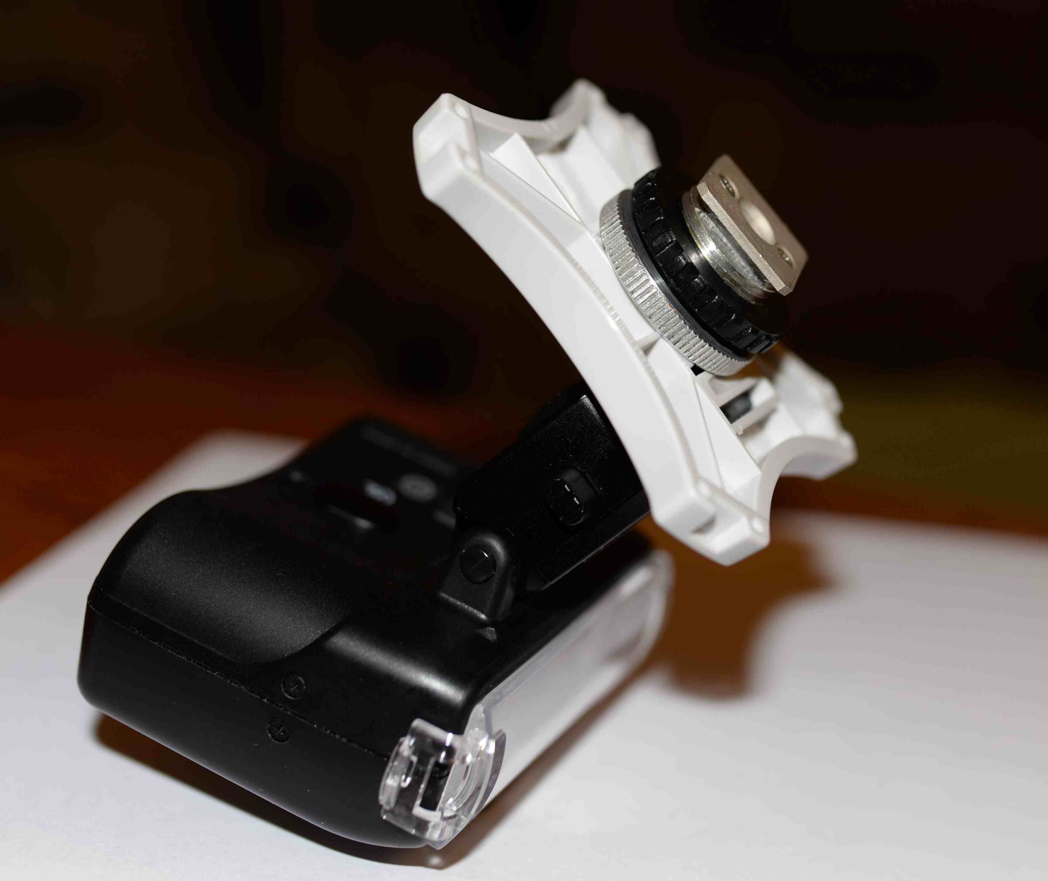

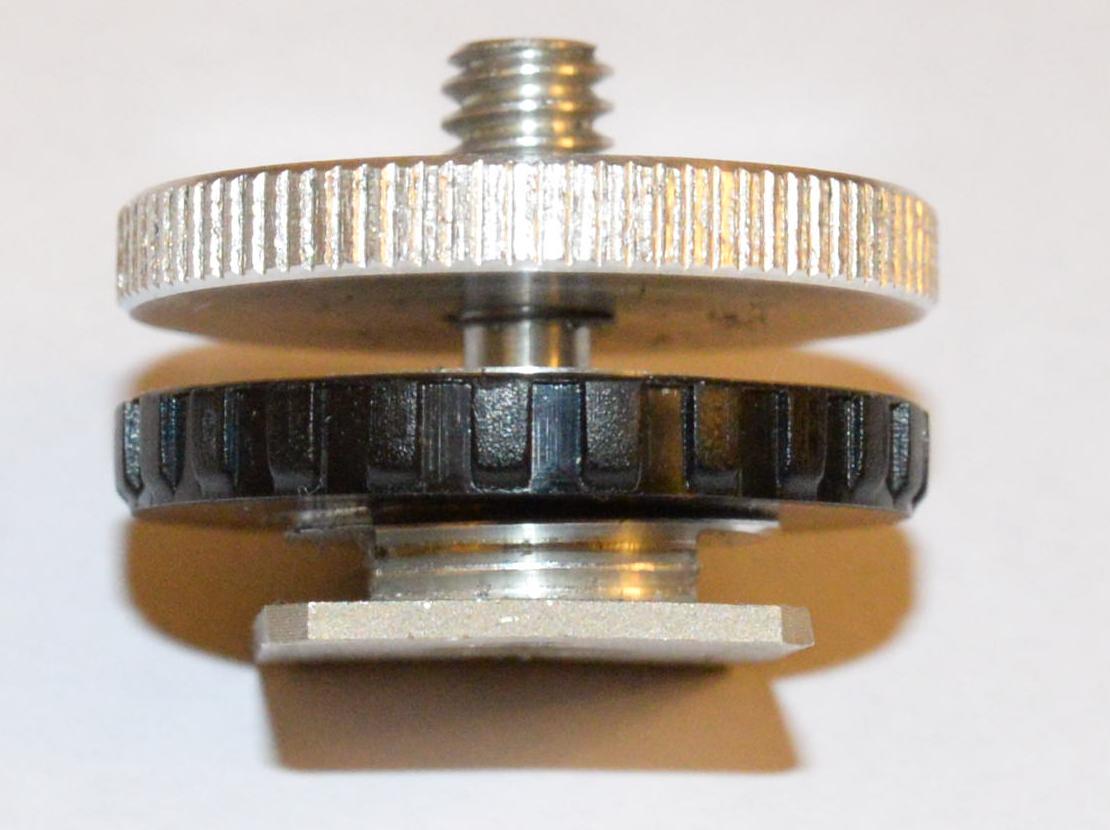

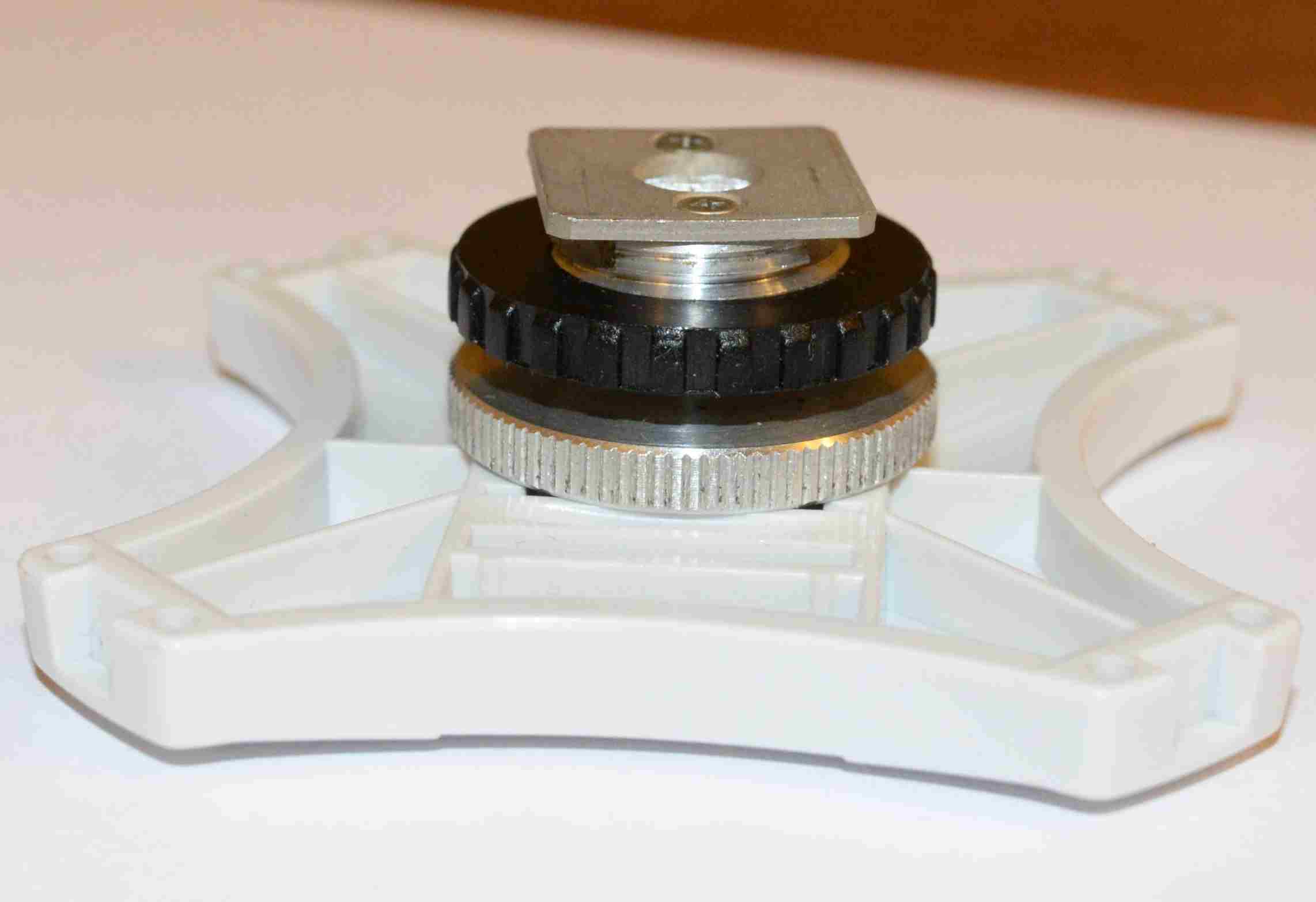

Для сохранения режима TTL на SB-400 придется использовать TTL - радио синхронизаторы. К тому же , для изменения мощности на вспышках необходим управляющий ими передатчик. Я устанавливаю на R-200 площадки под штатив, затем закрепляю их на кронштейн DUO Flash Mount DMM-903 ( у него башмаки откручиваются) . Есть и переходники - c одной стороны которых крепление в башмак, с другой винт с резьбой под штатив (брал в Поиск-Фото). Но в моем случае - излишнее звено.

можно ссылку,как они выглядят или непоср где заказать.ddisp писал(а): Сб апр 26, 2014 16:34

Переходники брал в http://www.poiskfoto.ru/ . Но сейчас нет в продаже.
Возьмите DUO Flash Mount DMM-903. Открутите у него башмаки и прикрутите вспышки. Проще всего.
