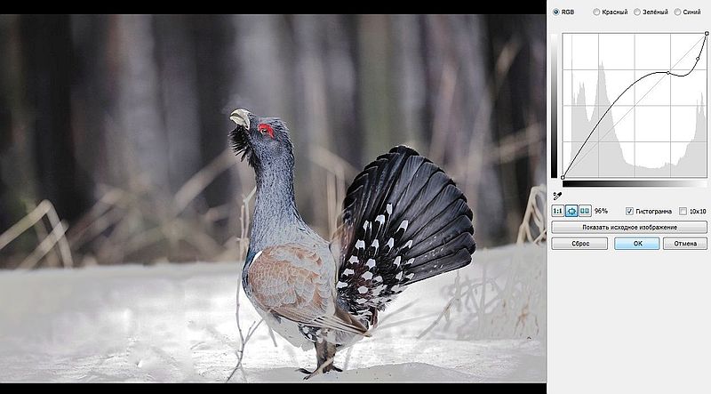

Столкнулся с такой проблемой - очень хотел снять глухаря на снегу. Использовал привычную для себя экспозицию по точке. В результате, птица проэкспонировалась нормально, а вот снег оказался выбитым sad Что сделать в будущем для избегания выбитого снега ? Вводить отрицательную поправку экспозиции и потом в конвертере вытягивать тени или воспользоваться матричным замером ? Буду благодарен за любые рекомендации.
Вот снимок, уже обработанный, с попыткой спасти снег.

А ничего не сделать. Снимать с минимально возможным ИСО, где ДД максимальный, чтобы потом была возможноcть корhекции в редакторе. Можно во время съемки слегка уйти в пересвет снега, до 1 стопа. Потом можно будет это поправить в ФШ, что я и делаю. Если в кадре много белого, то камера сама уведет экспопару в минус, потому положительную поправку надо вводить уже во время съемки. А если использовать точечный замер, то надо вводить отрицательную поправку, если есть желание не пересветить снег.
Я стараюсь не снимать пернатых на снегу, особенно в ясную погоду. Но если деваться некуда, то тут надо выбирать: либо "спасать" птичку, либо снег. Снег не главный объект, значит птичка в приоритете.
Я точечным замером не пользуюсь, предпочитаю центровзешенный + ручные поправки. Матричный вообще не катит, так как неизвесnно с чем там, в своей базе, камера сравнит картинку.
И кстати, неплохой способ правки ДД в самом конверторе, это снижение контраста. Начинаешь его снижать и детали неплохо проявляются и в светах и в тенях.

Градиентный фильтр может спасет, но не всегда.

Да вроде, спасён уже снег, больше и не надо, а то он грязью станет казаться. А в общем соглашусь с предыдущим оратором - максимальный ДД, а потом можно и вот так (нарочито грубо):

А сильно ли безнадежным оказался снег, может рав покажете?

Снимок классный! И если бы вы не сказали про выбитый снег, я бы на него и внимания не обратил. Оперение птицы передано отлично, а это здесь главное, имхо.
По вашему вопросу - можно в мануале снимать, любые автоматические режимы в такой сложной ситуации могут дать сбой. Хотя точечный замер наиболее противопоказан в такой ситуации. Попадете по птичке - получите выбеленный снег. Попадете по снегу - получите черное пятно вместо птички. Уж лучше матричный замер использовать - он по всему полю кадра экспозицию измеряет.
Можно еще попробовать использовать внешнюю пыху с "better beamer" или его аналогом - подсветить "тени" (т.е. птицу).

И еще, можно в другом конвертере попробовать покрутить. ACR/Lightroom, говорят, хорошо света вытягивает.

А что за камера-то?

одни камеры терпят хорошо небольшой пересвет (д90 к примеру), другие не очень. По снегу, кмк, можно один канал потерять, для деталей хватит и двух оставшихся.
Насчёт отказа от точечного замера, это пожалуй при недостатке времени, а птиц снимать его всегда недостаток, по идее - замер точкой по снегу, точкой в птицу - уже понятно вписывается ли широта сцены в широту Вашей камеры, если нет, принимать решение, что терять. Как по мне, то Ваш кадр очень хорош, а снег и правда не главное, зачастую его даже приглушают.
