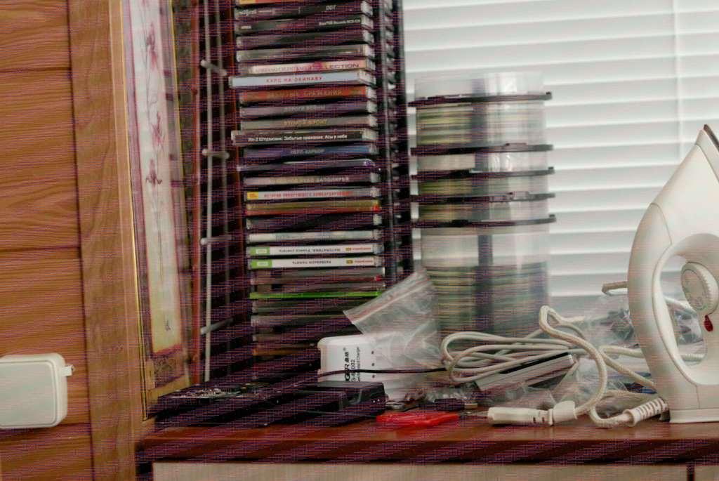

Добрый день!Проблема при съемке иногда вылазит вот такая ерунда.Что это,дефект матрицы или что другое?

Больше напоминает какие-то внешние помехи, чем дефект матрицы. Вообще хорошо бы было посмотреть NEF подобного кадра.

может так светит какая нибудь лампочка энергосберегающая?

Читал, что у Д200 первых серий были какие-то проблемы с полосами в случае наличия ярких источников света в кадре при определенных сюжетах и комбинациях ИСО и выдержки. В других ситуациях - ничем не проявляется. Правда, там вроде вертикальные полосы были. тыц

Считывания данных идет по столбцам, как и усиление, поэтому и дефекты обычно имеют столбчатый характер.

это РАВ или Джипег?

Джипег
