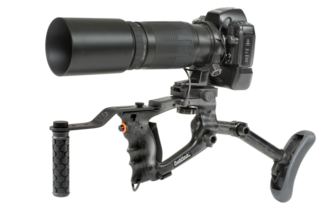

А так - на рынке есть BushHawk.
[oft]В тему, что такое BushHawk
Изображение[/oft]
P.S. Тут есть обзорная статья по нему от Oleg Maddox.

Вообще-то для фото охоты ничего эффективнее вариаций фоторужья пока не придумали... Будь объектив со стабом или без...
Ну например с моноподом по лесу не особо походишь... не говоря уже о съемке, скажем, с моторной лодки или вообще на волне, хоть на весельной надувной.....
Фоторужья выпускались и выпускаются до сих пор... Я начинал вот с этого http://maddoxart.net...BushHawk/fs.jpg
Добавлю только что фоторужье не является панацеей от неудачных снимков для тех, кто... ну вы знаете....
Про отдачу....
Будучи стрелком, охотником и тп более 40 лет, скажу так... Приклад служит не для отдачи... а передает отдачу в плечо... Но служит он в системе под названием ружье (автомат и тп) в первую очередь для создания стабильной платформы - единого "монолита" человек-ружье - и, как результат - точного попадания без "смаза".... Попробуйте попасть одинаково точно из хотя бы пневматической газобалонной или PCP винтовки (у которых практически нет отдачи) без использования приклада (на вытянутых обеих руках) и прицеливаясь так, как положено. Уверен вы даже с 5 метров не попадете туда же, куда попадаете при нормальном использовании ружья...
В случае фоторужья - все тоже самое... в руках все ездит туда-сюда в видоискателе, а с прикладом - в разы меньше (а у кого-то, кто умеет хорошо стрелять, вообще мертво стоитв точке прицеливания и даже АФ быстрее срабатывает, потому как точка АФ камеры не "елозет" по объекту прицеливания ...
Изображение www.maddoxart.net
