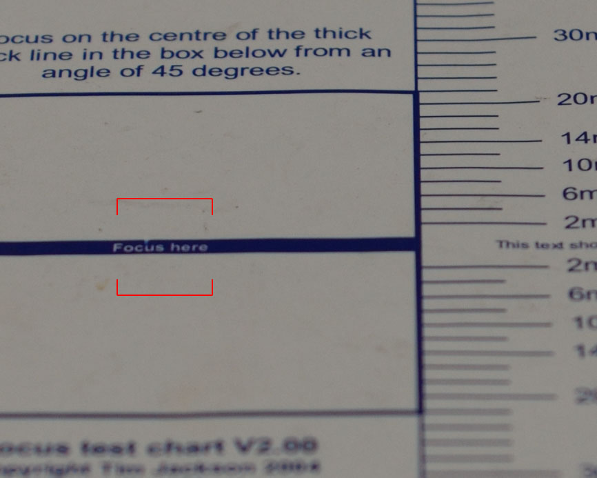

http://www.club-nikon.ru/forum/files/fi ... -резкость/
в спец магазине фоткали какойто лист!

На диафрагме 4.5 и в режиме АВТО-этого не делают

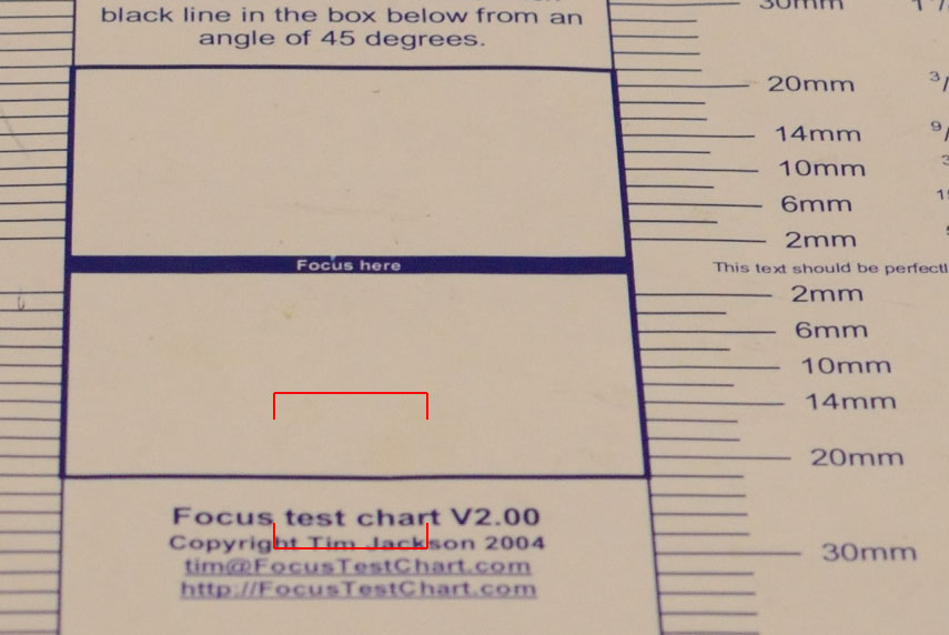

http://sgalagan.com/2010/11/back-front-focus-test/ очень доступно написано,похоже ваш случай

Сообщение valek »
вот тестовая бумажка. Пусть не совсем правильно снято, но результат тот же
