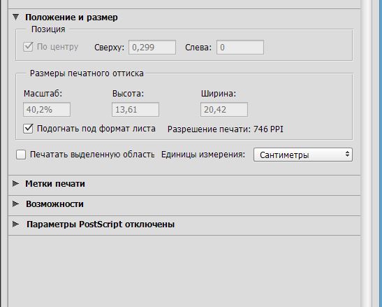

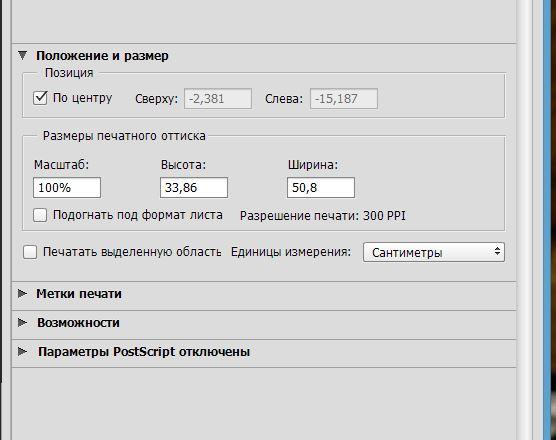

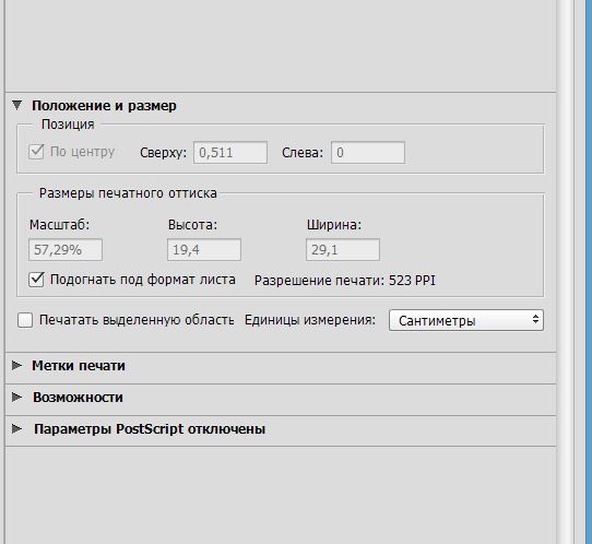

Открываете главу "Печать" следующих книг от Мартина Ивнинга "Фотошоп для фотографов" и "Фотошоп для фотографов.Вершины мастерства". Прочитав , узнаете, как именно нужно готовить фотографии для печати на различных устройствах. А их нужно "готовить " именно по разному. Далее , многое зависит изначально от разрешения матрицы Вашего фотоаппарата. Вот к примеру вывод снимка на принтер Эпсон (снимки) Как Вы видите вывод на печать: оригинального размера, А 4 и А 5 на принтере. Но там PPI, А чем это отличается от DPI ,Вам и расскажут в этих главах книг.
Sergeevichev Mihail
Сообщения: 1027
Зарегистрирован: Чт авг 28, 2008 05:41
Re: Фотопечать до сих пор лучше красок?
Сообщение Sergeevichev Mihail »
Какие то у Вас цифры странные: 746, 523... у Эпсон насколько мне известно желательно делать кратно 180, я вывожу на 360.
И потом резкость, резкость для печати готовится совсем иначе, чем для просмотра на мониторах.
А 15х20 правда, как ни готовь, минилабный снимок будет всегда слегка мягковатым казаться, тем более 10х15. Не в состоянии поточные мокрые машины сделать вырви глаз, как при оптической (используем точку) или струйной.
