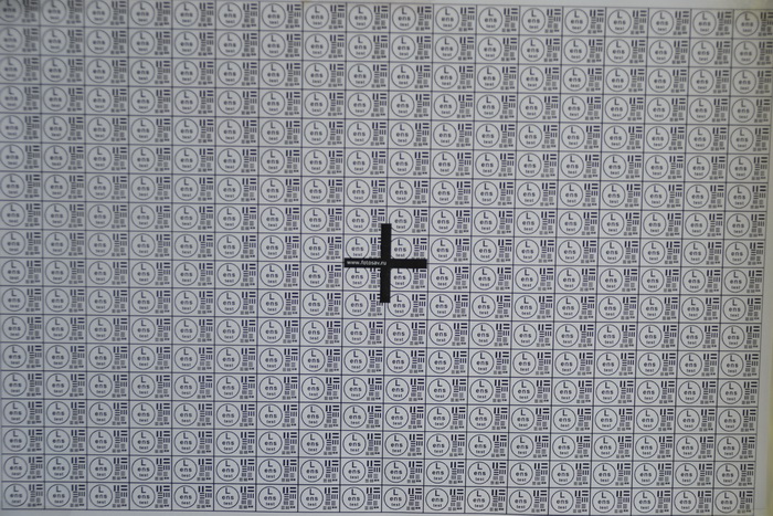

Добрый день !
Взял все таки Sigma 17-70 f/2.8-4.
Опыта не так много проверки обьективов.
С бек/фронт вроде все нормально.
А вот с резкостью не могу особо понять. Возможно я не совсем правильно фотографию. Или с обьективом действиетельно что-то не так.
Большинство отклонений (резкость,..) восновном на широком угле. Возможно так и должно быть.
17mm f/2.8
Есть и много других вариантов фокусных и диафрагмы. Напишите, выложу что то и другое.
Проверка Sigma 17-70
- ankrem
- Сообщения: 86
- Зарегистрирован: Пт ноя 02, 2012 21:34
Re: Проверка Sigma 17-70
17mm f/2.8
- ankrem
- Сообщения: 86

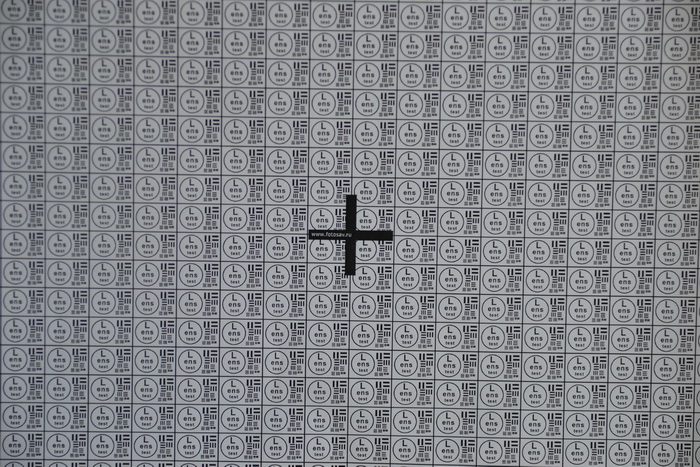

35mm f/3.3
- als2007
- Сообщения: 412
- Зарегистрирован: Сб июл 24, 2010 12:56
Объектив исправен. Попробуйте поставить f/4 и f/5.6 и провести тест еще раз на 17/35/70 мм. О данном объективе во всех тестах написано, что сочетание 17 мм и f/2.8 - маркетинговый ход, реально хорошая резкость от f/4. Опять же, у данного объектива углы начинают приходить в норму после f/4.
Фотографируйте и не думайте ни о чем плохом! Отличный штатный объектив!
- ankrem
- Сообщения: 86
Я не думаю ничего плохого.
Обьектив визуально мне очень понравился. При 50-70 мм уже увидел хороший потенциал.
Хочу быть уверенным в исправности. Так как оговорил с продавцом двухдневный тест на работоспособность.
Завтра попробую при f/4 и f/5.6 - 17, 35, 70.
Фотки тогда сброшу. Посмотрите еще.
Меня немного смутило, что слево больше замылено.
Ладно, завтра все видно будет.

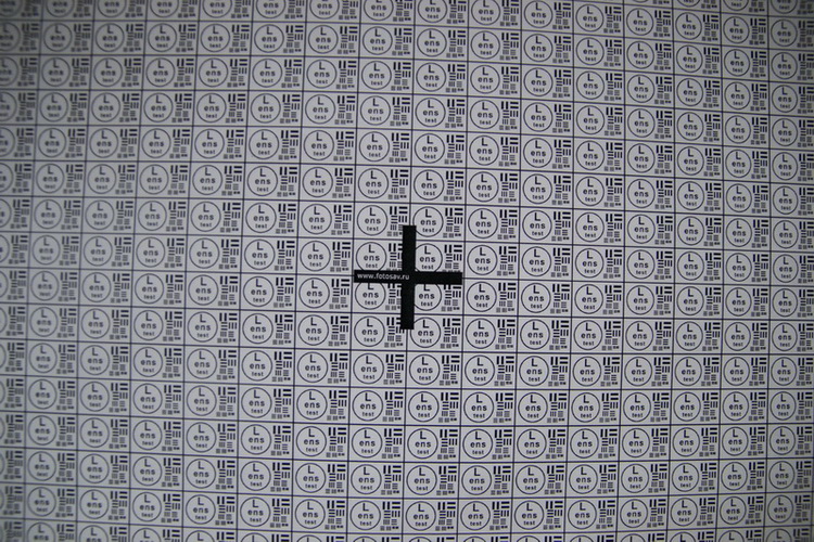

- ankrem
- Сообщения: 86
17mm f/4 1/40 ISO 100 D3100

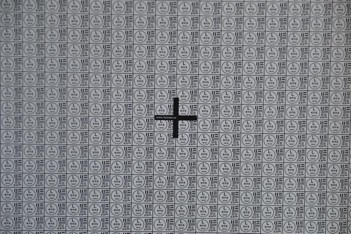

- ankrem
- Сообщения: 86
17mm f/5.6 1/20 ISO 100 D3100

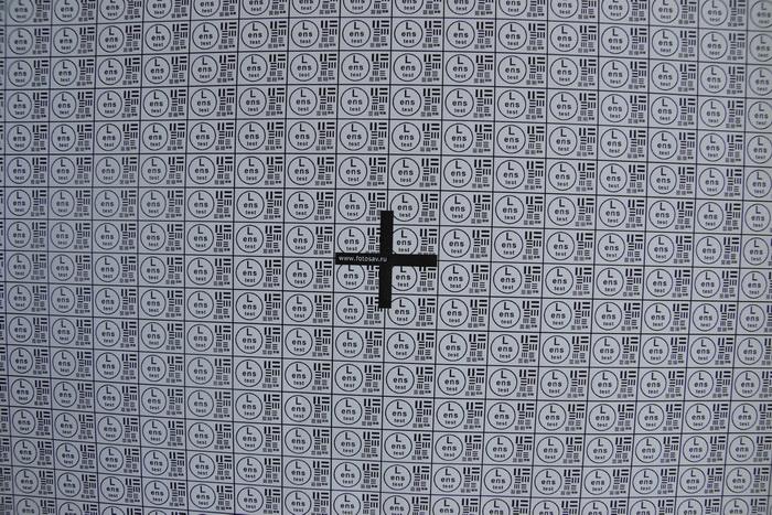

- ankrem
- Сообщения: 86
35mm f/4 1/50 ISO 100 D3100
