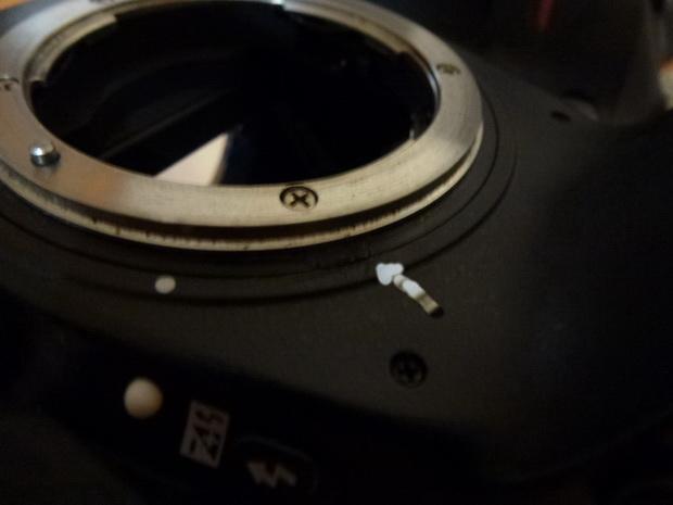

Приветствую всех! У меня небольшая проблемка, хочу посоветоваться.

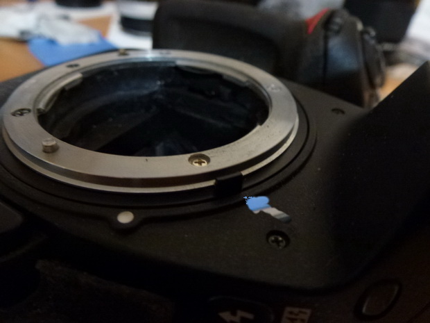

При установке объектива на фотоаппарат сломал на пластиковом подпружинином кольце фланца байонета лапку системы Ai (на первом прикрепленном фото эта лапка показана стрелкой. на втором фото этой лапки уже нет, она отломана). В настоящий момент у меня фотоаппарат работает только с мануальными объективами, остальные не видит.
Подскажите, возможно ли произвести самостоятельно замену этого кольца, или для этого придется разобрать пол аппарата?
А если зафиксировать кольцо в крайнем левом положении, повлияет ли это на работу с объективами разных систем? Я не использую автоматический режиме, в основном в ручном режиме иногда перехожу на полуавтомат. Будет ли работать диафрагма на полуавтоматичесаих режимах?
Повреждение подпружиненого кольца фланца байонета

Re: Повреждение подпружиненого кольца фланца байонета
там всего лишь кольцо с лапкой, можете открутить винты и снять байонетное кольцо, увидите второе, которое вам заменить надо будет
Благодарю, попробую сам сделать
