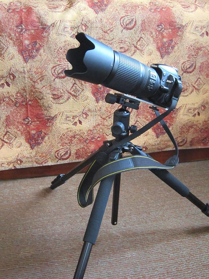

Пытался уравновесить конструкцию таким образом:
И как? Стало еще хуже?

Andrew_74 писал(а): Вт сен 09, 2014 18:40
Ну почему сразу хуже? Вполне себе работоспособное решение! Снимал с таким приспособлением лишь однажды, но испытания прошли хорошо. Правда особой надобности снимать телевиком со штатива нет.

Dmitry91 писал(а): Вт сен 09, 2014 18:34
Спасибо за наглядность!
У самого были такие мысли - нечто подобное, со смещением и упором.
И как оно на деле?
Потому, что крепление как не было в центре тяжести, так и осталось. + Добавился элемент, который только добавит вибраций.

klakeduker писал(а): Вт сен 09, 2014 18:48
Есть смысл заморачиваться?
Валялась планка без дела, приспособил и попробовал. На штативе камера конечно лучше держится, трясется и клюет поменьше. Если уж и заморачиваться, то лучше смастерить такой вариант - http://www.club-nikon.ru/forum/topic/48 ... ntry432047
С опорой объектива, конечно, будет лучше.
