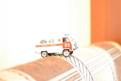

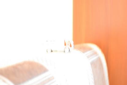

Есть фотоаппарат Nikon D3100 и объектив "Nikon 35mm f/1.8G AF-S DX Nikkor". Пробую снимать в режиме "А", но при закрытии диафрагмы у меня получаются пересвеченные снимки. ИСО в настройках стоит 100, но фотик сам меняет значение, словно выбрано Авто. Почему?
Вот серия: f/1.8, f/2.5, f/4, f/8, f/10. А вот RAW.

Судя по exif в раве включено автоисо.

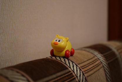

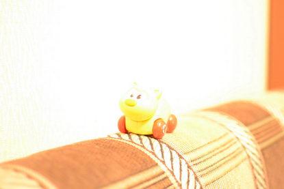

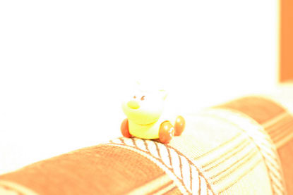

В меню отключил автоISO, теперь, например, на диафрагме f/8 фотоаппарат ставит выдержку 1.6! Получается также ярко и смазанно. При включенном автоISO было так: значение ISO = 3200, выдержка = 1/30. Светло, но не смазанно. На картинках ниже - 1) автоИСО вкл., 2) выкл. Вот RAW.
отключите АФ, камеру в ручной режим, смотрИте в объектив и сделайте снимки на диафрагмах типа 8-11, выдержку типа 0.5-1 сек, вы должны видеть как прикрывается диафрагма в момент снимка.
Попробовал - становится темно, на первый взгляд все вроде бы ок...
