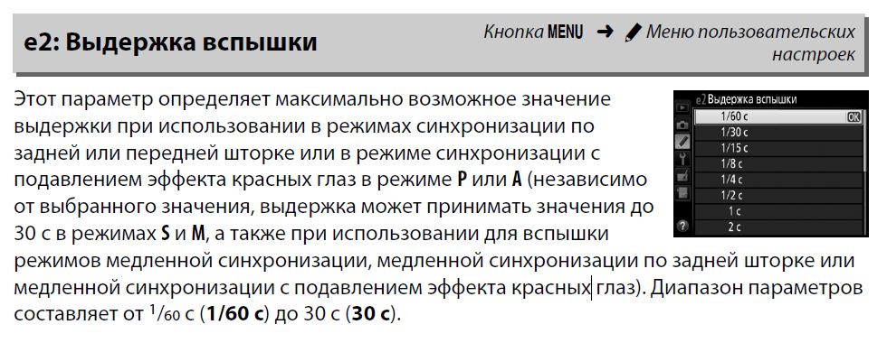

Ну почему заклинивает? Почему хотя бы инструкцию к камере не почитать? Синхронизируетесь по второй шторке(rear) и работаете без ограничений.

Lukas1584
Сообщения: 2178
Re: Вспышка на солнце. Поделитесь Вашим опытом пожалуйста.
Сообщение Lukas1584 »
Vanech писал(а): Сб сен 27, 2014 16:53
Ну почему не читал? Читал, трижды)) Разве что написана она тяжеловато.
Не знал про сей момент, а инструкция вот что говорит. С удовольствием поэкспериментирую, как только заберу камеру)
