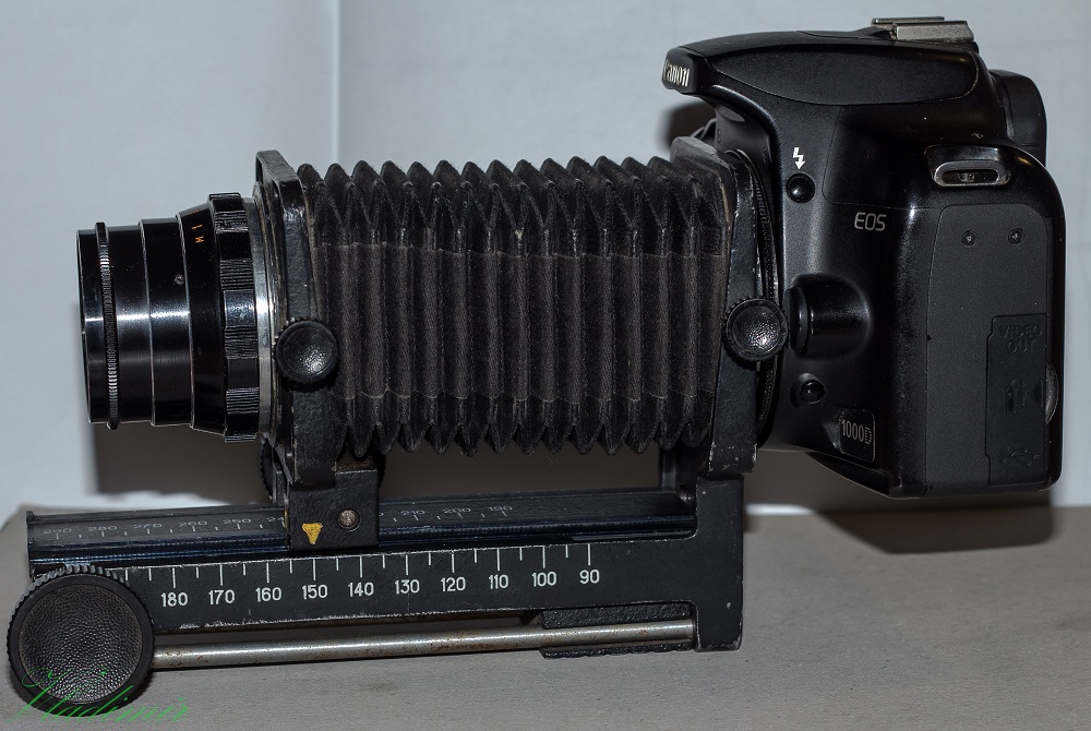

.Еще проще купить приставку пзф.

сама приставка

Я баловался таким девайсом в юности, когда надо было со слайдов сделать отпечатки. Переснимал на негативную пленку. Камера + приставка ПЗФ + объектив + тубус-держатель со со слайдом + осветитель + реле времени. Получалось приемлемо. Минус системы - фокусировка. Как ни старайся, сфокусироваться идеально не получается, видно, что это репродукция. А вот в первом варианте будет 100%-я резкость.
