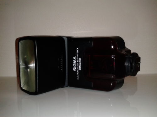

всем здравствия
начну с сигмы, т.к. вопрос срочный.
через 5 часов заканчивается аукцион, цена пока что смешная, продавец моём городе.
Sigma EF430 вроде как для сигмы, не для никона(впрочем не факт).
будет ли работать хоть в каком то режиме на 5100?

Сообщение vzhuravlev »
если не написано что для никона, то эксперементировать не советую.
В лучшем случае ничего работать не будет, а худшем, если понтакты как-то не так перепутаются(я особенностей разводки контактов в башмаках сигмы, никона и других систем не знаю), авось что-то и сгорит...надо оно вам?

Сообщение MadFox »
Кеноновская на никоне - работает, но только в ручном режиме. Общаться с камерой она не могёт, вот и работает только синхроконтакт.
С сигмовской подозреваю будет та-же фигня.
Миранду я-бы не ставил - подозреваю что там все 200-300 вольт через синхроконтакт может идти - смерть камере. Хотя переходники для установки таких старых вещей на современную цифру - есть.

выйграл аукцион, забрал сигму.
в режиме ведомой работает.
на камеру ставил но не испробовал пока что. продавец сказал что ей лет 15-20. так что как то стрёмно. с какими апаратами совместима не знает, сам он её брал когда то БУ, ниразу не использовал.
распиновка вроде не похожа на никон и информацию с камеры не получает.
как разобраться для какого брэнда?
на ней самой и на коробке только название.
на наклейке штрих-кода EF-430SA Super [S-AF]

Сообщение MadFox »
"S-AF" - скорее всего для сигмы, да. (правда в 15-20 лет не верится, хотя...)
Хорошо что Super, а не Standart - Стандарт ведомой не может работать.
Переведите вспышку в ручной режим, камеру тоже в ручной режим (вспышку, а не экспозицию). И попробуйте снимать - должна работать.
