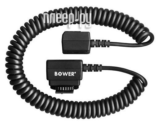

Здравствуйте, уважаемые посетители форума,
Хотел узнать, есть такая вещь как синхрокабель для вспышки. Но я так и не пойму для чего он вообще нужен? Пробовал использовать его (в прав руке камера, в левой вспышка), но если фоткаешь людей (они стоят возле стенки), то получаются ужасно некрасивые тени на стене от людей. Единственный плюс, который я обнаружил от этого кабеля, что фотки можно делать вертикальные.
Может кто-нибудь подсказать для чего нужен синхрокабель?

Синхрокабель нужен в тех случаях, когда необходимо вынести вспышку в сторону от камеры. А чтобы не было теней нужно либо не ставить людей к стенке, либо использовать рассеиватель.

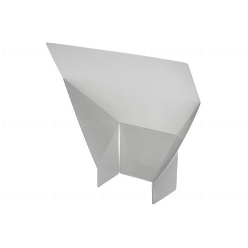

А для чего выносят вспышку в сторону от камеры? Зачем это нужно?
А рассеиватель это что типа этого? Фотку прилагаю.
Если это он, то я фоткал с ним, но тени все равно остаются sad

Это отражатель, а нужен светорассеиватель.
в основном чтобы не было красных глаз.
Накамерные - то есть маленькие рассеиватели или отражатели - так себе, их пользуют когда нет близкого рассеивающего потолка или крупных фотозонтов. Чтобы не было теней поперечник источника- светового пятна от рассеивателя/отражателя должен быть близок к расстоянию от камеры до объекта съемки.
Свет, падающий сбоку, придает объем снимаемому предмету. И наоборот - прямой свет от вспышки на камере, делает фотографию плоской.
