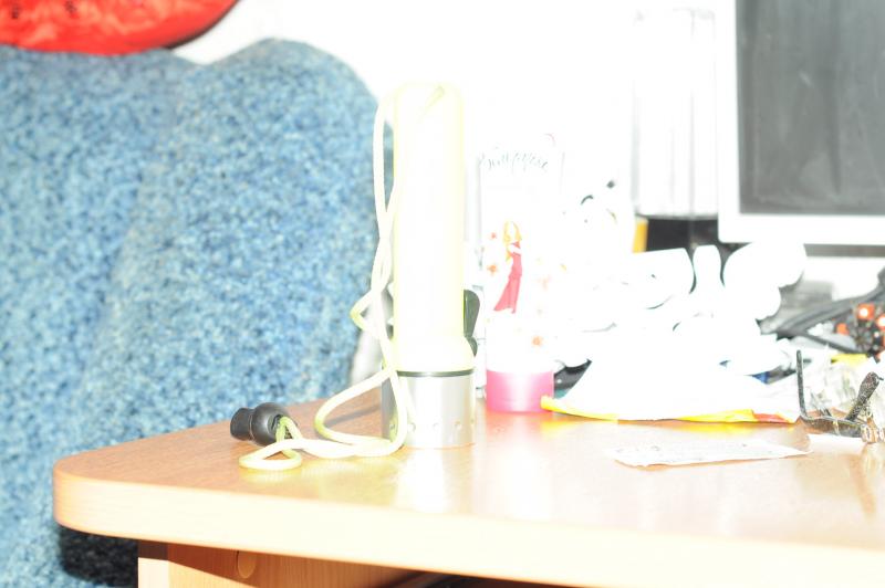

Всем доброго времени суток.
Если есть где-то решение данной проблемы, ткните пожалуйста меня туда (просто я с инетом не очень),
Собственно у меня решения найти не получилось.
Фот со вспышкой в режиме TTL на расстоянии 1-3 метров сильно пыхает (кажется на всю мощность) , устанавливал разные объективы, причем на полтиннике 1,8 фотки почти белые получаются,пробывал разные замеры и режимы , все без изменений, спасает только уменьшение диафрагмы до минимума. Экспонометр работает отлично (пробывал плавным переходом из светлого в тёмное и наоборот). Со внешней вспышкой ситуация не изменилась, в ручном режиме мощность вспышки регулируется нормально. Фот Nikon D90.

Фото покажите без обработки и с exif сохраненным.

Снимал на полтиннике

Написали же "Фото покажите без обработки и с exif сохраненным" Половины данных Exif нет

Так я фото и не обрабатывал, прям с камеры на сайт, может я что-то не так делаю, подскажите пожалуйста как с exif сохранить?

Есть там экзиф.
Вместо матричного замера точку поставьте или центровзвешенный, если не поможет, то дополнительно скорректируйте мощность вспышки.

а замер какой?

Есть exif. Если я правильно понял, то снято с встроенной вспышкой? Попробуйте не в ручном режиме, например, в режиме "А" сделать снимок и посмотреть. АвтоИСО отключите и поставьте значение какое-нибудь. С близкого расстояния как у Вас - 1 метр мощность вспышки нужно уменьшать.

Ставил и точку и центрально-взвешенный замер и разное освещение результат один и тот же, помогает только уменьшение диафрагмы и регулировка мощности пыхи вручную, раньше такого не было, и инструкцию перечитал от корки до корки и курсы читал, такое ощущение что ттл просто не регулирует мощность пыха ,а всегда на максимумме долбитmelleus писал(а): Сб дек 13, 2014 10:13

Матричный

В ручном режиме нужно всё настраивать вручнуюTemich писал(а): Сб дек 13, 2014 10:25
