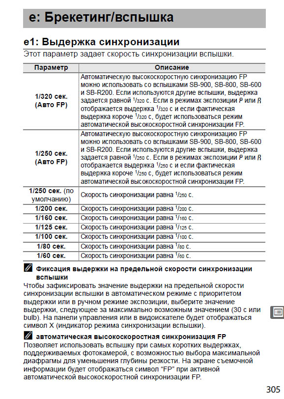

в камере настройки вспышки измените на 1/250 Auto FP или 1/320 Auto FP (пункт меню Е1 Выдержка синхронизации) это позволит использовать выдержки короче 1\320....

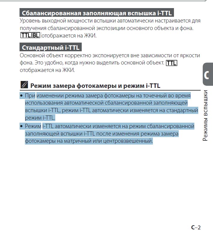

+100500 к совету TTL без BL, результат более предсказуем, так как проще алгоритм, ему не нужно учитывать влияние окружающего света
не знаю как поведёт себя сб900 в случае ТТЛ и матричного замера, сб700 (у меня такая) просто не включит ТТЛ (без BL)в режиме замера отличном от точечного,
