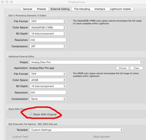

В ЛР есть такая опция - экспорт в ФШ по команде Photo/Edit In/Ph CC2014 или Cmd+E
При этом параметры файла, открываемого в ФШ настраиваются в Preferences/External Editing (например: TIFF, sRGB, 16 bit)
После обработки в ФШ и применении команды File/Save (именно она, не Save As) и закрытии файла в ФШ и возвращении назад в ЛР там автоматически должен создаваться новый TIFF файл и показываться в нижней ленте рядом с исходным файлом, будучи помеченным индексом 2.
Все почти так и происходит rolleyes , TIFF сохраняется в исходную папку, но не добавляется автоматически в каталог ЛР. Т.е. его там не видно и его надо загружать через Импорт.
Может кто-нибудь подсказать, может нужно что-то где-то в настройках ЛР включить, чтобы файл автоматически загружался в каталог ?
PS Если все тоже самое делать в плагинах (Silver Efex или DxO Film Pack), то все работает как надо, TIFF автоматически добавляется и в папку и в каталог.

Поставьте галочку)))

norgdio писал(а): Вс дек 28, 2014 17:43
галочка стоит
может нужно что-то в ФШ сделать, ведь с плагинами все ок

фотошоп здесь не играет роли. Плагины Вы запускаете под LR? Я бы переустановил LR и PS.

norgdio писал(а): Вс дек 28, 2014 19:03
Плагины из ЛР, все абсолютно идентично.
Еще что странно - если из ЛР открывается в ФШ ТИФФ, то все тоже работает.
Такое ощущение, что проблема только с NEF

В Preferences верхняя секция озаглавлена "Edit in Adobe Photoshop CC2014"?
Попробуйте для чистоты эксперимента в нижней секции "Edit Externally File Naming" поменять шаблон имени. Например маску <Filename>_PS.psd

norgdio писал(а): Пн дек 29, 2014 06:17
"облако" сносить не надо))))
Спасибо за участие pardon
Смена шаблона ничего не изменила.
Проблема именно с СС.
Если в той же вкладке External Editing выбрать в качестве 2-го варианта (Additional EE) ФШ CS6, то все работает как надо.
Проблема в том, что когда файл открывается в СС, не открывается диалоговое окно выбора того, как открывать файл - как оригинал, как копию или с настройками ЛР. Если открывать с настройками ЛР (в CS6, плагинах), то все работает как надо.
Но даже если в качестве Additing External Editing выбрать тоже ФШ CC, то файл открывается в нем не запрашивая как именно.
Тут и есть проблема.
