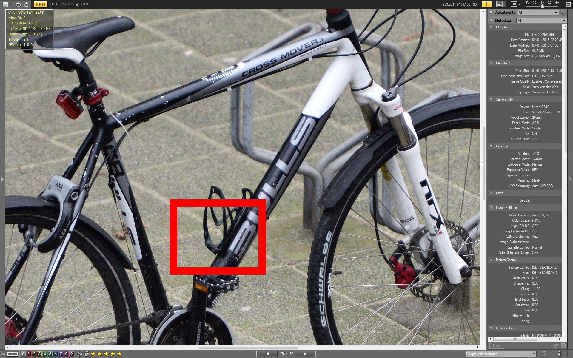

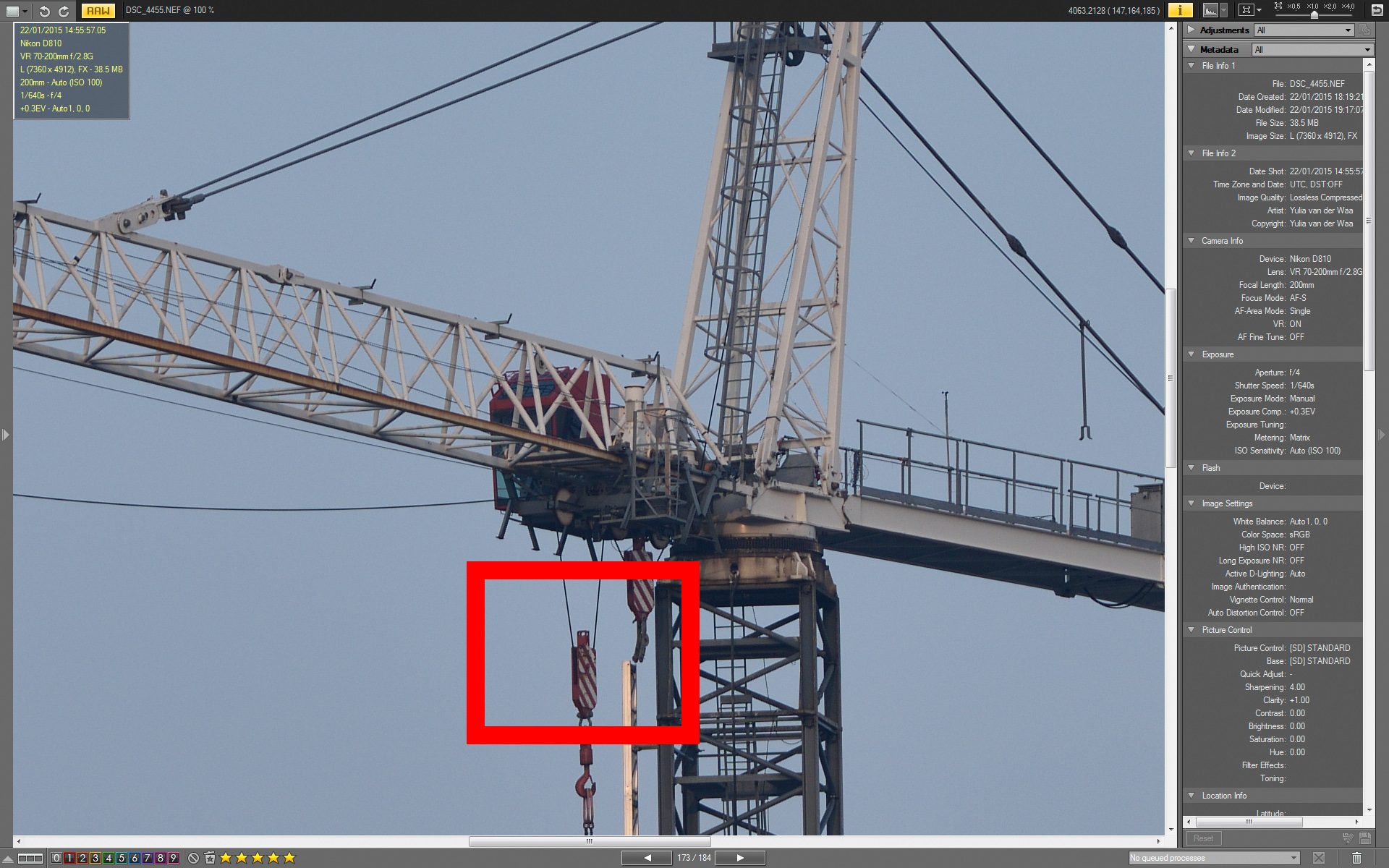

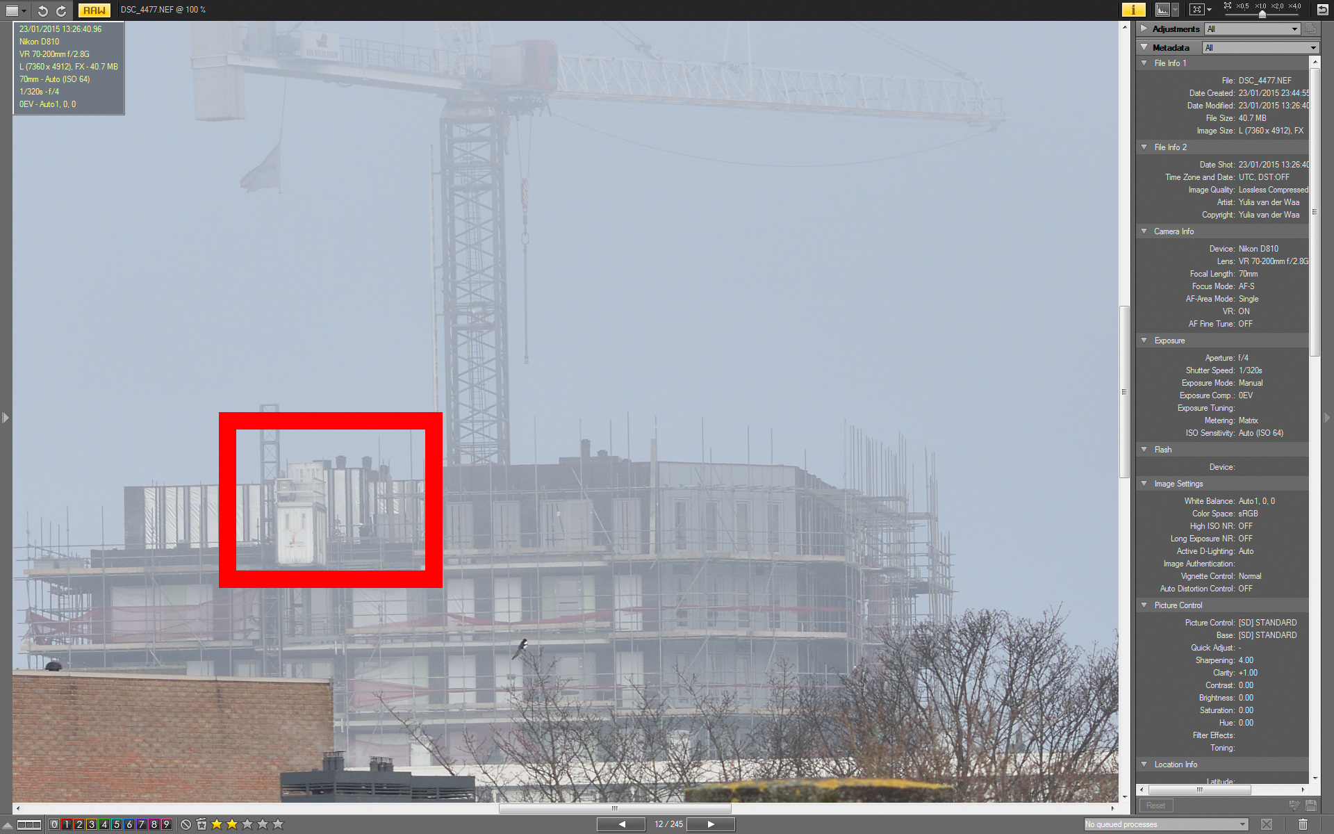

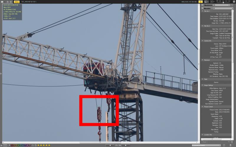

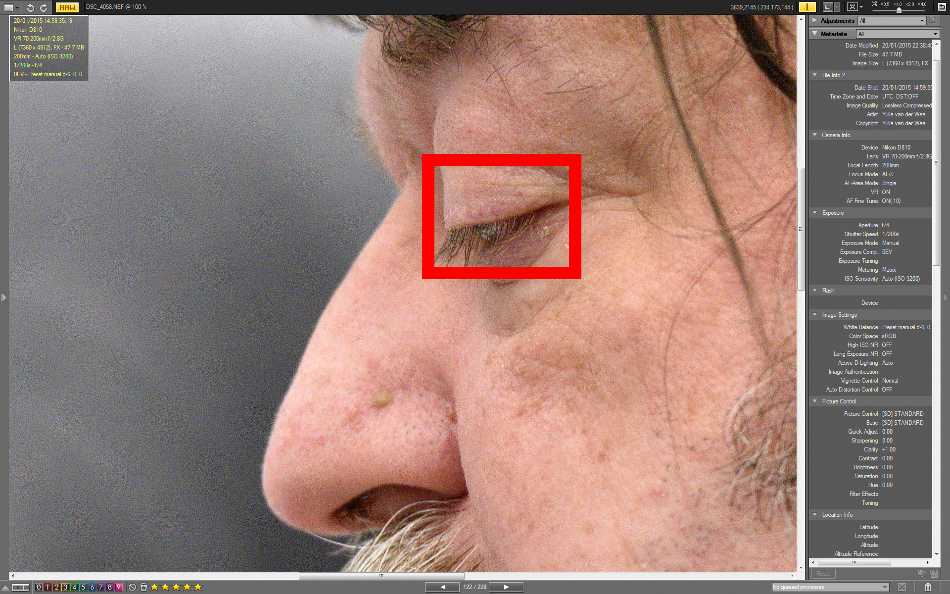

Да, не очень здорово. И вообще нерезко, нигде. Снимали через оконное стекло? Тоже могло влиять.
После этого я вряд ли могу сильно жаловаться на фокусировку своего 70-200. Это, кстати, тоже через оконное стекло и с рук, 100% кроп:
С 400-500 метров:
с 40-50 м
С 10-15 метров на 200 мм на открытой:
С 2-3 метров на 200 мм, но поправка -10:
200мм с 60 метров, но поправка +5:
